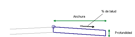

Comportamiento
El subensamblaje construye una superficie de rasante y sub-base, cerrada por vínculos verticales en ambos extremos. El carril se inserta hacia afuera desde el punto de enlace de acuerdo con la anchura, la profundidad y el talud que se han precisado.

Diagrama de codificación
