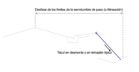

El caso 1 se muestra en la ilustración incluida a continuación.
El talud de intersección típico permite que el punto de recepción se encuentre dentro del límite de desfase especificado mediante un valor numérico o por su ubicación de alineación.

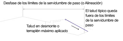

El caso 2 se representa en la siguiente ilustración.
El talud de intersección típico obliga a que el punto de recepción se encuentre fuera del límite de desfase especificado mediante un valor numérico o por su ubicación de alineación. Si el parámetro de entrada Mantener talud se define en Mantener talud máximo, el talud se incrementará hasta su valor máximo. En este punto, se mantiene el talud máximo y el punto de recepción estará más allá del límite de servidumbre de paso.
