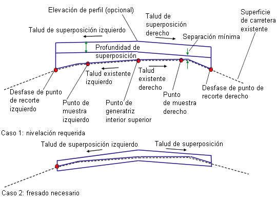

Comportamiento
Este subensamblaje inserta vínculos paralelos que definen las partes superior e inferior de una capa de superposición en los dos lados que se unen en el punto de bombeo. Los vínculos se insertan desde el desfase del punto de bombeo hasta los desfases de recorte izquierdo y derecho.
Taludes de superposición
El talud de la superficie existente en cada lado se determina entre los puntos de bombeo y de muestra. Los taludes de las capas de superposición se determinan llevando a cabo los siguientes pasos:
  1. Si el % de talud de superposición se especifica como M, el talud de superposición coincide con el talud desde el punto de bombeo al punto de muestra.
  2. Si el % de talud de superposición se define como S, la superposición utiliza el talud del peralte del carril exterior definido para la alineación de la obra lineal.
  3. Si se especifica un valor numérico para el % de talud de superposición, se utiliza el valor dado.
  4. Si se utiliza un valor numérico o el talud del peralte, el talud de la superposición se compara con el talud existente entre los puntos de muestra. Si la diferencia es superior al valor de tolerancia de talud, el talud del diseño se ajusta mediante la suma o la resta del valor de tolerancia para hacer que se aproxime más al talud existente con el fin de minimizar la cantidad de nivelación o de fresado. El ajuste del talud no se realiza si la tolerancia de talud es igual a cero.
Elevaciones de superposición
Las elevaciones de los puntos de superposición se determinan de la siguiente forma:
  1. Si el valor de Usar perfil es Verdadero, la elevación del perfil de la obra lineal se mantiene en el desfase del punto de bombeo en la parte superior de la superposición. La superposición se extiende a los dos lados con los taludes de superposición hasta los desfases de recorte izquierdo y derecho, y se insertan vínculos paralelos para la parte inferior de la superposición. Las áreas situadas por encima de la superficie existente y por debajo de la parte inferior de la superposición se almacenan como formas cerradas con el código “Level”. Las áreas situadas por debajo de la superficie existente y por encima de la parte inferior de la superposición se almacenan como formas cerradas con el código “Mill”.
  2. Si el valor de Usar perfil es Falso, el vínculo de la parte inferior de la superposición situado a cada lado se desplaza verticalmente para mantener la separación mínima por encima o por debajo de la superficie existente. Una separación mínima positiva crea un área de nivelación por encima de la superficie existente y por debajo de la parte inferior de la superposición. Una separación negativa crea un área de fresado por debajo de la superficie existente y por encima de la parte inferior de la superposición. Los vínculos de la superposición en un lado se desplazan verticalmente con el fin de se encuentren en el punto de bombeo.

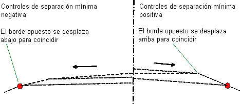

Punto de separación mínima
El método para determinar el punto en el que se produce la separación mínima se muestra en el siguiente diagrama.
  1. Se establece una línea de proyección vertical en cualquier desfase arbitrario.
  2. Cada punto de la superficie existente entre los dos puntos de recorte se proyecta de nuevo en la línea de proyección con el talud de superposición.
  3. El punto con la mayor elevación en la línea de proyección es el punto de control para un valor de la separación mínima mayor que cero. El punto con la menor elevación es el punto de control para un valor de la separación mínima menor que cero.

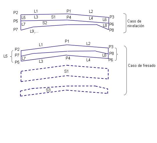

Códigos de punto, vínculo y forma
En la siguiente tabla se muestran los códigos de punto, de vínculo y de forma de este subensamblaje que tienen códigos asignados. Los códigos de punto, de vínculo y de forma de este subensamblaje que no tienen códigos asignados no se incluyen en esta tabla.
Punto, vínculo o forma
Código
Descripción
P1
Bombeo
Bombeo de la rasante
P2, P3
EOV
Bordes de la superposición en la rasante
P4
Crown_Overlay
Bombeo de la parte inferior de la superposición
P5, P6
EOV_Overlay
Bordes de la parte inferior de la superposición
L1, L2
Top, Pave
Parte superior de la superposición
L3 – L6
Overlay
Vínculos de la superposición. L5 y L6 van desde la parte inferior de la superposición a la parte superior tanto en los casos de nivelación como en los de fresado.
L7, L8
Level
Mill
Verticales desde la superficie existente hasta la parte inferior de la superposición:
Level: para el caso de nivelación.
Mill: para el caso de fresado.
S1
Overlay
Área entre la parte superior de la superposición y la inferior. Se superpone al área de fresado (S3) en el caso de fresado, como se muestra a continuación.
S2
Level
Área por encima de la superficie existente y por debajo de la parte inferior de la superposición (caso de nivelación)
S3
Mill
Área por debajo de la superficie existente y por encima de la parte inferior de la superposición (caso de fresado). Esta área se superpone al área de superposición como se muestra a continuación.
Diagrama de codificación
