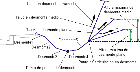

Este subensamblaje es una solución generalizada para cerrar las secciones desde el borde exterior de la carretera hasta el punto de interceptación en desmonte o terraplén.
Proporciona diversas soluciones para condiciones de desmonte y terraplén, como se describe más abajo. En función de los parámetros de entrada que se proporcionen, intentará construir primero una sección en desmonte. Si no lo consigue, construirá en su lugar una sección en terraplén. En los casos en que el modelo de obra lineal deba dejarse en un estado incompleto, se puede omitir el vínculo de intersección final. Por ejemplo, para que las superficies de explanación de propiedades adyacentes se puedan asociar al punto de articulación sobre la carretera sin completar.
También es posible especificar materiales revestidos opcionales para la intersección y otros vínculos (Todos los vínculos, Vínculos de intersección, Sólo vínculos de terraplén y Ninguno).
El subensamblaje IntersecciónGeneral suele estar enlazado al subensamblaje que se utiliza en el borde exterior de la carretera, como el de borde de arcén, de acera posterior o de bordillo posterior. El punto de enlace se encuentra en el borde interior del primer vínculo de desmonte o de terraplén o del vínculo de ensanchamiento de guardarraíl.

Punto de prueba de desmonte |
Número del vínculo de desmonte cuyo extremo exterior es el punto de prueba para determinar si la sección está en desmonte o en terraplén |
Numérico, positivo, entero |
3 |

Talud en desmonte plano |
Primer talud de intersección más plano que se intentará |
Numérico, positivo |
6 (:1) |
Altura máxima de desmonte plano |
Altura máxima permitida del vínculo de cierre utilizando el valor de talud en desmonte plano |
1.5 m 5 pies |
Talud en desmonte medio |
Talud en desmonte que se acometerá si el vínculo de talud en desmonte plano supera la altura máxima en desmonte plano |
4 (:1) |
Altura máxima de desmonte medio |
Altura máxima permitida del vínculo de cierre utilizando el valor de talud en desmonte medio |
3 m 10 pies |
Talud en desmonte empinado |
Talud en desmonte que se utilizará si el vínculo de talud en desmonte medio supera la altura máxima de desmonte medio |
2 (:1) |

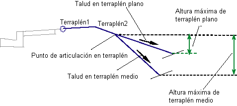

Anchura de terraplén 1 |
Anchura del vínculo Terraplén 1 |
0.0 |
Talud en terraplén 1 |
Talud (x:1) del vínculo Terraplén 1 |
Numérico |
0.0 |
Anchura de terraplén 2 |
Anchura del vínculo Terraplén 2 |
0.0 |
Talud en terraplén 2 |
Talud (x:1) del vínculo Terraplén 2 |
Numérico |
0.0 |
Anchura de terraplén 3 |
Anchura del vínculo Terraplén 3 |
0.0 |
Talud en terraplén 3 |
Talud (x:1) del vínculo Terraplén 3 |
Numérico |
0.0 |
Talud en terraplén plano |
Primer talud de intersección más plano que se intentará (x:1) |
6 (:1) |
Altura máxima de terraplén plano |
Altura máxima permitida del vínculo de cierre utilizando el valor de talud en terraplén plano |
1.5 m 5 pies |
Talud en terraplén medio |
Talud en terraplén que se acometerá si el vínculo de talud en terraplén plano supera la altura máxima de terraplén plano |
4 (:1) |
Altura máxima de terraplén medio |
Altura máxima permitida del vínculo de cierre utilizando el valor de talud en terraplén medio |
3 m 10 pies |
Talud en terraplén empinado |
Talud en terraplén que se utilizará si el vínculo de talud en terraplén medio supera la altura máxima de terraplén medio |
2 (:1) |

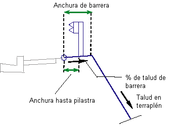

Anchura de barrera |
Anchura del vínculo de ensanchamiento de la barrera para taludes en terraplén si se utiliza el valor de talud en terraplén empinado. Utilice un valor cero para no establecer ensanchamiento de barrera. |
0.6 m 2 pies |
% talud de barrera |
Porcentaje de talud del vínculo de ensanchamiento de barrera |
Numérico |
-2 (%) |

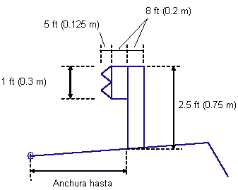

Incluir barrera Omitir barrera |
La opción Incluir permite insertar vínculos para la estructura de barrera sobre el segmento de ensanchamiento de la barrera. La opción Omitir no inserta la estructura de barrera. |
Incluir / Omitir |
Omitir |
Anchura hasta pilastra |
Si se incluye la barrera, la anchura desde el punto de enlace hasta el borde interior de la pilastra de la barrera. |
Numérico |
0.3 m 1 pie |

Este subensamblaje está diseñado para dar cabida una amplia variedad de configuraciones de zona libre, sección en desmonte y sección en terraplén. Permite el uso de hasta ocho vínculos en secciones en desmonte, desde el borde de la carretera hasta el punto de articulación de la interceptación en desmonte; cualquiera de estos vínculos se puede utilizar como el punto de prueba de desmonte. Permite el uso de hasta tres vínculos de terraplén fuera del punto de articulación de terraplén, y proporciona un ensanchamiento de arcén de barrera especial para condiciones de terraplén empinado.
Los vínculos de desmonte se denominan Desmonte 1, Desmonte 2, y así hasta Desmonte 8. El valor de entrada de punto de prueba de desmonte indica qué vínculo de desmonte finaliza en el punto de prueba de desmonte. Los pasos lógicos que se utilizan son los siguientes:
El ejemplo de desmonte en el diagrama de subensamblajes indica dónde se han definido cinco vínculos de desmonte. El punto de prueba de desmonte se encuentra en el tercer vínculo. El ejemplo de terraplén muestra dos vínculos de terraplén definidos.
Del mismo modo que otros subensamblajes de intersección, este subensamblaje permite añadir un material revestido de forma opcional. Es posible especificar tres intervalos de talud. El tipo de material 1 se aplica si el talud de los vínculos alcanza el valor de talud especificado. El segundo tipo de material se aplica desde el talud 1 hasta el talud 2. Del mismo modo, si los taludes de los vínculos se encuentran entre los valores de los taludes 2 y 3, se aplica el material 3. Si los taludes del vínculo son más planos que el límite 3 del talud, no se aplica ningún material.
Si se añade un material revestido al subensamblaje, los vínculos paralelos se añaden a los vínculos de intersección con el grosor especificado. Este parámetro de grosor (por ejemplo, Grosor del material 1) se mide en dirección perpendicular al vínculo. Los vínculos de nivel inferior se codifican con el valor de Cota de referencia y los vínculos de intersección, con el valor de Superior. Las formas que encierran estos materiales se codifican con el nombre del material.

Se puede aplicar una estructura de barrera a las secciones en terraplén que cumplan los criterios para utilizar el talud en terraplén empinado. Si se cumplen estos criterios (Anchura de barrera distinto de cero e Incluir barrera establecido en verdadero), se dibujará una estructura de barrera en el P.K. Las dimensiones de la estructura de barrera son fijas, como se muestra en el diagrama siguiente.

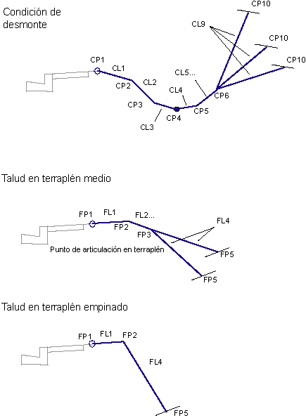

En el modo de diseño, este subensamblaje muestra con líneas de trazos las soluciones de talud plano para las condiciones de desmonte y terraplén. El vínculo de intersección se extiende hacia afuera a lo largo de una distancia horizontal de 3 metros o 10 pies, terminando en un extremo de cota.
En la siguiente tabla se muestran los códigos de punto, de vínculo y de forma de este subensamblaje que tienen códigos asignados. Los códigos de punto, de vínculo y de forma de este subensamblaje que no tienen códigos asignados no se incluyen en esta tabla.
Punto, vínculo o forma |
Código |
Descripción |
CP(n+1) |
Ditch_Out |
Punto de prueba de cuneta en el extremo del vínculo de desmonte n, donde n representa el número del vínculo de punto de prueba de desmonte |
CP (1 a n) |
Hinge Hinge_Cut |
Punto de articulación para el talud de interceptación en desmonte |
CP10 |
Daylight Daylight_Cut |
Punto de jalón de talud en desmonte |
FP (1 a n) |
Hinge Hinge_Fill |
Punto de articulación para el talud de interceptación en terraplén |
FP5 |
Daylight Daylight_Fill |
Punto de jalón de talud en terraplén |
Todos los vínculos |
Top Datum |
Todos los vínculos de desmonte, terraplén y barrera |
Puntos de barrera |
Ninguno |
No se asignan códigos a los puntos de la estructura de barrera, si se incluye. |
Vínculos de barrera |
Guardrail |
Todos los vínculos que comprenden la estructura de barrera, si se incluye. |
Vínculo de intersección final |
Top Datum Daylight Daylight_Cut |
Vínculo de intersección para sección en desmonte |
Top Datum Daylight Daylight_Fill |
Vínculo de intersección para sección en terraplén |
