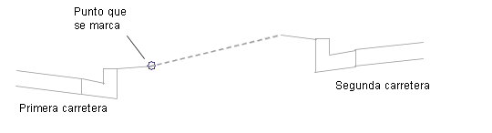

En el siguiente ejemplo, existen dos carreteras con perfiles independientes. Una vez que se crean los vínculos de la primera carretera, se marca el punto situado en el borde exterior izquierdo. Después, una vez creados los vínculos de la segunda carretera, se puede insertar un vínculo desde su borde exterior derecho hasta el punto marcado.

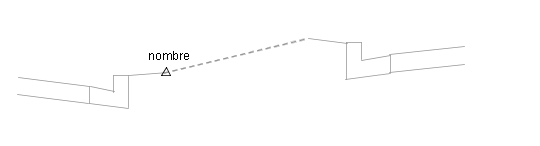

El nombre del punto marcado se inserta en el punto de enlace.

En el modo de diseño, este subensamblaje dibuja un símbolo de triángulo en la ubicación del punto marcado y crea una etiqueta con el nombre de este punto encima de él.
