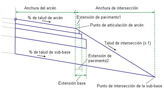

Anchura del arcén
Anchura desde el punto de enlace hasta el punto de articulación del arcén
Numérico
2.4 m
8.0 pies

Extensión de pavimento1
Anchura por la que la capa Pavimento1 se extiende más allá del punto de articulación del arcén. La parte inferior de la capa Pavimento1 no debe extenderse más allá de la pendiente del talud del arcén.
Numérico, positivo
0.0
Extensión de pavimento2
Anchura por la que la capa Pavimento2 se extiende más allá del punto de articulación del arcén. Debe ser mayor o igual que la extensión de Pavimento1. La capa Pavimento2 no debe extenderse más allá de la pendiente del talud del arcén.
Numérico, positivo
0.0
Extensión base
Anchura por la que la capa Base se extiende más allá del punto de articulación del arcén. Debe ser mayor o igual que la extensión de Pavimento2. La capa Base no debe extenderse más allá de la pendiente del talud del arcén.
Numérico, positivo
0.0

Comportamiento
La rasante del arcén se inserta para los valores dados de anchura de arcén y % de talud del arcén hacia fuera desde el punto de enlace, y el vínculo de la sub-base se inserta desde el desfase del punto de enlace empezando en la profundidad de la sub-base por debajo de la rasante.
El vínculo de intersección de la rasante se puede insertar con un talud fijo (Mantener talud de intersección = Verdadero) o una anchura fija (Mantener talud de intersección = Falso). Si se usa un talud fijo, el vínculo de intersección se extiende desde el borde exterior del arcén hasta que se interseca con el vínculo de la sub-base. De lo contrario, la capa sub-base se extiende a lo largo de la anchura de intersección más allá del borde exterior del arcén y el vínculo de intersección se conecta al final de la sub-base.
Los vínculos de las superficies Pavimento1, Pavimento2 y Base se insertan paralelos a la rasante a las profundidades dadas. Si los valores de la extensión de las capas son distintos de cero, cada capa se extiende por la distancia dada más allá del punto de articulación del arcén. Si una capa se extiende más allá del talud de intersección, dicha capa se termina en la intersección del talud de intersección. Cada capa debe ser tan ancha como la que está sobre ella o más ancha que ésta.

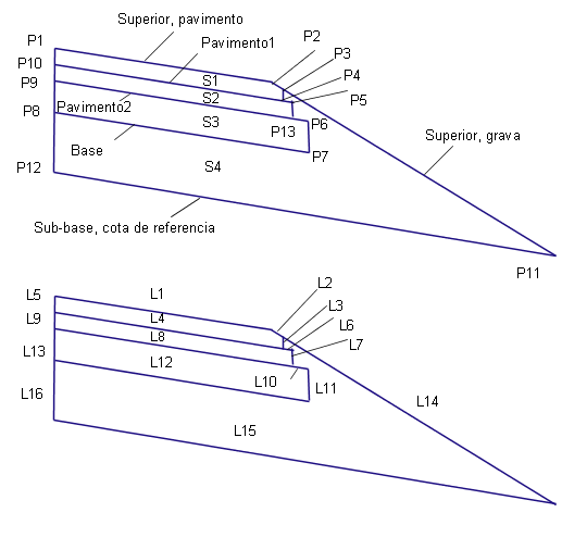

Códigos de punto, vínculo y forma
En la siguiente tabla se muestran los códigos de punto, de vínculo y de forma de este subensamblaje que tienen códigos asignados. Los códigos de punto, de vínculo y de forma de este subensamblaje que no tienen códigos asignados no se incluyen en esta tabla.
Tipo
Código
Descripción
P2
EPS
Borde del arcén, rasante
P4
EPS_Pave1
Borde del arcén en Pavimento1
P13
EPS_Pave2
Borde del arcén en Pavimento2
P7
EPS_Base
Borde del arcén en Base
P11
Daylight_Sub
Vértice de la sub-base
L1, L2
Top, Pave
Rasante pavimentada
L4
Pave1
L8
Pave2
L12
Base
L15
SubBase
Datum
L14
Top, Gravel
Rasante sin pavimentar
Otros vínculos
El mostrado a continuación
S1
Pave1
S2
Pave2
S3
Base
S4
SubBase
Diagrama de codificación
