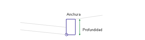

Este subensamblaje crea un bordillo simple en el borde de la carretera. Éste puede asociarse al borde exterior del pavimento o al borde de una mediana en la parte interior.
En el primer caso, el punto de enlace se encuentra en la cara frontal del bordillo y en el segundo caso, en la cara posterior.
Nota: todas las dimensiones se ofrecen en metros o en pies a menos que se indique lo contrario. Todos los taludes se expresan como recorrido por altura (por ejemplo, 4:1), a menos que se indiquen como un porcentaje de talud mediante el signo “%”.

Anchura |
Anchura del bordillo |
Numérico, positivo |
0.225 m 0.75 pies |
Profundidad |
Profundidad del bordillo |
0.45 m 1.5 pies |

El subensamblaje construye una forma rectangular para un bordillo simple, con el punto de enlace en el borde interior inferior del bordillo.
En el modo de diseño, este subensamblaje dibuja la forma del bordillo según se especifica en los parámetros de entrada.
