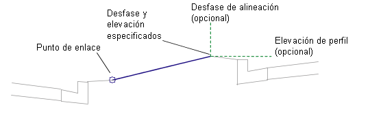

Éste es un subensamblaje de uso general para conectar un vínculo desde el punto de enlace hasta un desfase y elevación indicados.
Una alineación se puede sustituir por el desfase y un perfil por la elevación.
El punto de enlace se encuentra al comienzo del vínculo. La orientación del vínculo está determinada por la ubicación del desfase indicado y la elevación respecto al punto de enlace.
Nota: todas las dimensiones se ofrecen en metros o en pies a menos que se indique lo contrario. Todos los taludes se expresan como recorrido por altura (por ejemplo, 4:1), a menos que se indiquen como un porcentaje de talud mediante el signo “%”.

Se añade un vínculo desde el punto de enlace hasta el desfase y elevación indicados.
En el modo de diseño, este subensamblaje muestra un vínculo horizontal utilizando como anchura los parámetros de entrada indicados para el desfase.
