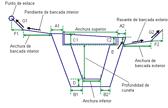

Este subensamblaje crea una estructura de cuneta para añadir a los lados izquierdo o derecho del subensamblaje.
De manera opcional, este subensamblaje puede añadir vínculos de intersección en cualquier lado de la estructura.
El punto de enlace se encuentra en el punto interior de los vínculos de explanación que preceden a la estructura de cuneta. Si se omiten los vínculos de explanación del interior, el punto de enlace se encontrará en el punto interior del muro.
Nota: todas las dimensiones se ofrecen en metros o en pies a menos que se indique lo contrario. Todos los taludes se expresan en forma de recorrido por altura (por ejemplo, 4 : 1), a menos que se indiquen como un porcentaje de talud mediante el signo “%”.

Este subensamblaje genera la forma de una estructura de cuneta, tal y como aparece en la ilustración anterior. Para omitir los vínculos de intersección y de bancada, introduzca un valor cero en los parámetros de anchura correspondientes.
En modo de diseño, este subensamblaje se dibuja según se ha definido mediante los parámetros de entrada, a partir del punto de enlace.
