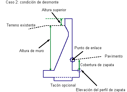

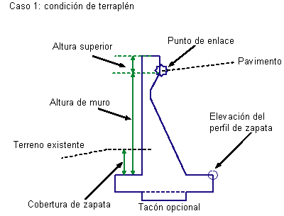

El punto de enlace varía en función de si el muro de contención se encuentran en condición de terraplén o de desmonte. Si es de terraplén, el punto de enlace se encuentra cerca de la parte superior del muro de contención. Si es de desmonte, el punto de enlace se encuentra cerca de la zapata.

Este subensamblaje puede insertarse en el lado izquierdo o en el derecho. El punto de enlace es distinto según la condición de desmonte o de terraplén. En terraplén, se supone que el punto de enlace se encuentra donde la rasante se cruza con la cara interior del muro, a una distancia por debajo de la parte superior del muro igual al parámetro Altura superior. En condición de desmonte, se supone que el punto de enlace se encuentra donde la rasante se cruza con la cara interior, sobre la parte superior de la zapata a una distancia igual al parámetro Cobertura de zapata. La altura del muro está determinada por la entrada de Altura de muro o de Perfil.
En condición de terraplén, la cara del muro en talud se dirige al centro de la carretera. En condición de desmonte, la cara del muro en talud se encuentra fuera de la carretera, hacia el terreno retenido. Si la opción Tacón se establece en No, la base de la zapata es un vínculo horizontal simple. Si se ha utilizado la opción Tacón, se crearán vínculos que definan el tacón opcional.

Condición de terraplén
Condición de desmonte
