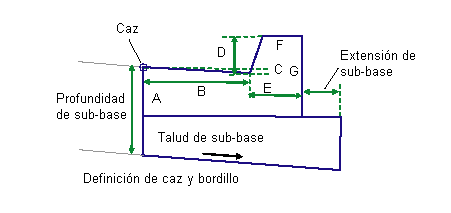

Dimensión A
(mm/pulgadas)
Profundidad del caz en el punto superior.
Numérico, positivo,
distinto de cero
175 mm
7 pulgadas
Dimensión B
(mm/pulgadas)
Anchura desde el punto superior del caz hasta la línea de caudal del caz.
400 mm
16 pulgadas
Dimensión C
(mm/pulgadas)
Profundidad desde el punto superior del caz hasta la línea de caudal del caz.
Numérico, positivo,
distinto de cero
25 mm
1 pulgadas
Dimensión D
(mm/pulgadas)
Altura del bordillo desde la línea de caudal del caz hasta la parte superior del bordillo.
Numérico, positivo,
distinto de cero
150 mm
6 pulgadas
Dimensión E
(mm/pulgadas)
Anchura desde la línea de caudal del caz hasta la parte posterior del bordillo.
Numérico, positivo,
distinto de cero
200 mm
8 pulgadas
Dimensión F
(mm/pulgadas)
Anchura de la parte superior del bordillo.
Numérico, positivo,
distinto de cero
150 mm
6 pulgadas
Dimensión G
(mm/pulgadas)
Altura de la parte posterior del bordillo.
Numérico, positivo,
distinto de cero
325 mm
13 pulgadas

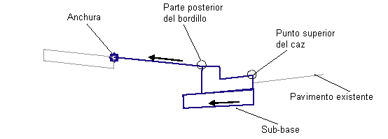

Este subensamblaje se utiliza para definir paramétricamente la posición de un nuevo bordillo y caz y, opcionalmente, asociarlo (con una franja de césped) con el borde interior de la acera existente o con una nueva acera creada con otro subensamblaje. La posición horizontal del bordillo y el caz viene determinada por la ubicación del punto superior del caz previamente conocida. El borde alto de la franja de césped se puede ubicar mediante un desfase fijo o con cualquier otro punto marcado, como el borde interior de la acera. Como alternativa, este punto puede derivarse del parámetro de objetivo de una alineación y un perfil. Opcionalmente, el punto superior del caz que se acaba de diseñar se marca con el fin de utilizarlo posteriormente como entrada para subensamblajes de carril de reemplazo.
Los pasos clave para completar este subensamblaje condicional son los siguientes:
  1. A partir del desfase del punto superior del caz y de los parámetros de entrada, determine el desfase de la parte posterior del bordillo.
  2. A partir del parámetro de objetivo, obtenga la elevación de la parte posterior del bordillo en ese P.K. y establezca ese punto como P4.
  3. A partir de este punto, establezca todos los vínculos y puntos del bordillo y el caz utilizando los parámetros de entrada (de forma similar a BordilloCazUrbanoGeneral1).
  4. Si se ha asignado el punto marcado de la acera interior, establezca ese punto como P10. Si el punto marcado no se ha asociado, busque los parámetros de objetivo de la alineación del borde interior de la acera. Si se ha asociado, obtenga la elevación del perfil del parámetro de objetivo de la superficie.
  5. Si no está disponible ninguno de los datos anteriores para el borde alto de la franja de césped, utilice el desfase definido por el punto de enlace para establecer el punto P10.
Los vínculos restantes del bordillo y el caz se insertan en función de las dimensiones de los parámetros de entrada Dimensión A – Dimensión F. Todas las dimensiones deben tener valores positivos distintos de cero. Si se especifica una profundidad de sub-base distinta de cero, la capa sub-base se inserta en la parte posterior del bordillo y se prolonga a lo largo de la anchura de la extensión de sub-base. La capa sub-base se cierra en la parte posterior e inferior del bordillo, como se muestra en el diagrama.
Operación en modo de diseño
En el modo de diseño, el subensamblaje se define en función del punto de enlace y del desfase por defecto del punto superior del caz con respecto a la línea base. La anchura de la franja de césped se calcula restando la anchura total del bordillo y el caz de la distancia entre el punto superior del caz y el punto de enlace. Utilice un talud del 2% para calcular el borde bajo de la franja de césped (o el punto de la parte posterior del bordillo), a partir del cual se dibuja el resto del bordillo y el caz usando los parámetros de entrada especificados.
