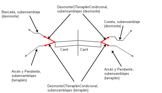

En la siguiente ilustración se muestra una sección de ensamblaje de obra lineal que consta de:
