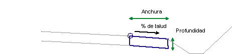

Este subensamblaje crea un arcén pavimentado simple con rasante y sub-base.
Éste es uno de los subensamblajes de un grupo de subensamblajes iniciales que se utilizan para el modelado simple de carreteras, así como para los aprendizajes y la formación.
Enlace
El punto de enlace se encuentra en el borde interior del arcén, sobre la rasante.

Lado
Precisa en qué lado se coloca el subensamblaje
Izquierda / Derecha
Derecha
Anchura
Anchura del arcén
Numérico, positivo
0.9 m
3 pies
Profundidad
Profundidad desde la rasante hasta la sub-base
Numérico, positivo
0.2 m
0.67 pies
% talud
% de talud del arcén
Numérico
-4%

Los vínculos de arcén se insertan hacia afuera desde el punto de enlace, con los valores de anchura, talud y profundidad indicados.
Operación en modo de diseño
En el modo de diseño, este subensamblaje dibuja el carril con los parámetros de entrada.
