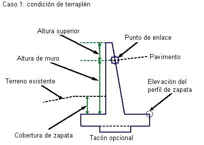

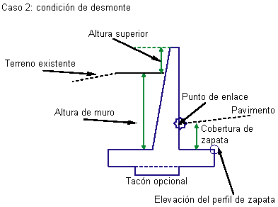

Este subensamblaje permite insertar una estructura de muro de contención con un lado inclinado y un tacón opcional en la parte inferior.
El punto de enlace varía en función de si el muro de contención se encuentra en condición de desmonte o de terraplén. Si es de terraplén, el punto de enlace se encuentra junto a la parte superior del muro de contención. Si se ha insertado en condición de desmonte, el punto de enlace se encuentra cerca de la zapata.
Nota: todas las dimensiones se ofrecen en metros o en pies a menos que se indique lo contrario. Todos los taludes se expresan en forma de recorrido por altura (por ejemplo, 4 : 1), a menos que se indiquen como un porcentaje de talud mediante el signo “%”.

La altura del muro se determina entre la parte superior de la zapata y el punto de inserción de la elevación del terreno en una cara vertical, el que se encuentre más alto. El talud del muro, la anchura de la zapata, el desfase de la cara vertical del muro, las dimensiones del tacón opcional y la ubicación del centro del tacón son funciones de la altura del muro.

Este subensamblaje puede insertarse en el lado izquierdo o en el derecho. El punto de enlace es distinto según la condición de desmonte o de terraplén. En terraplén, se supone que el punto de enlace se encuentra en el punto en que la rasante se cruza con la cara interior del muro, a una distancia de Altura superior por debajo de la parte superior del muro. En desmonte, se supone que el punto de enlace se encuentra en el punto en que la rasante se cruza con la cara interior, a una distancia de Cobertura de zapata por encima de la zapata superior. La altura del muro está determinada por la entrada de Altura de muro o de Perfil.
En terraplén, la cara del muro en talud se dirige al centro de la carretera. En desmonte, la cara del muro en talud se encuentra fuera de la carretera. Si la opción Tacón se establece en No, la base de la zapata es un vínculo horizontal simple. Si se utiliza la opción Tacón, se insertan los vínculos que definen el tacón opcional.
En modo de diseño, el subensamblaje dibuja la forma del muro de contención según lo especificado por los valores de los parámetros de entrada, suponiendo que el subensamblaje está en una condición de terraplén.

Condición de terraplén
Condición de desmonte
