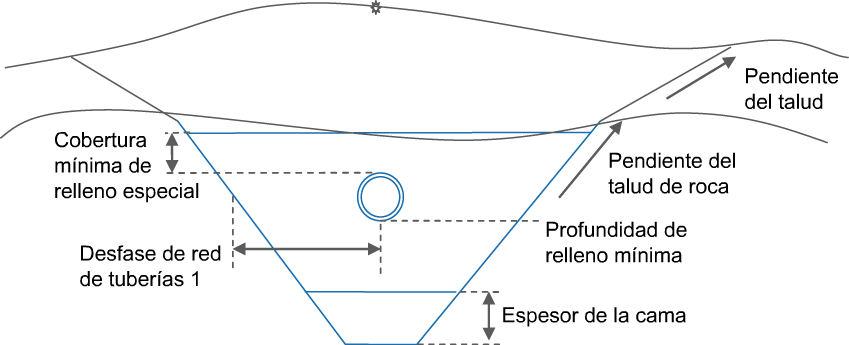

En ambos casos, el subensamblaje determinará la parte inferior de la profundidad de zanja y la anchura de zanja con arreglo a la ubicación de la tubería (o tuberías) de una red de tuberías especificada. La Cobertura mínima de relleno especial está determinada por el diámetro exterior superior de la tubería más alta de la sección muestreada. La Profundidad mínima de relleno especial está determinada por el diámetro exterior inferior de la tubería más baja del P.K. muestreado. Se utiliza el talud apropiado (de roca o normal) independientemente de la pendiente de talud sobre la que se encuentre la superficie.
Caso 1: con una única red de tuberías seleccionada
Si sólo se ha seleccionado la Red de tuberías 1, el subensamblaje buscará el eje de tubería en los 3 pies (1 m) situados en la línea base a la izquierda y a la derecha del eje de control del P.K. muestreado. Aplique el valor de Desfase de red de tuberías 1 a ambos lados para determinar la anchura de la tubería, o la anchura mínima, la que sea menor. El valor de desfase se aplica desde la pared exterior de la tubería, tal y como se muestra en la ilustración. El fondo de la zanja está determinado por el diámetro exterior inferior de la tubería, más la Profundidad mínima de relleno especial más el Espesor de la cama.

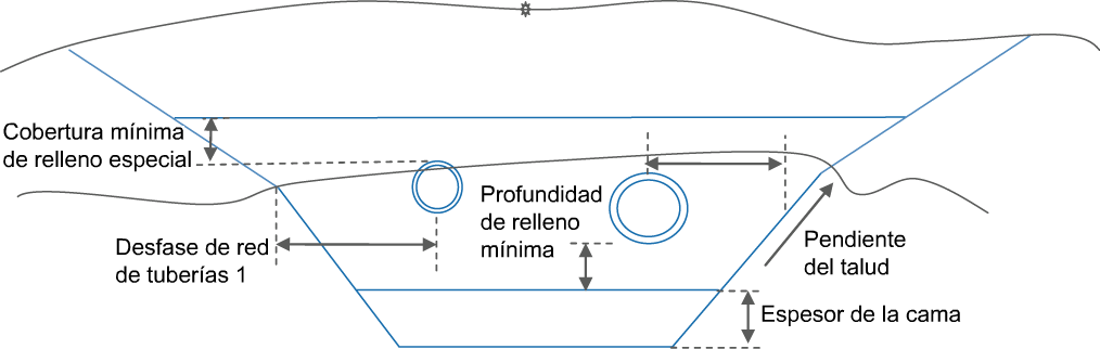

Caso 2: con dos redes de tuberías seleccionadas
Cuando se seleccionan dos redes de tuberías, se asume que la Red de tuberías 1 está a la izquierda de la línea base y la Red de tuberías 2 a la derecha de la alineación. La profundidad del material de la Profundidad mínima de relleno especial estará determinada por el superior de los dos diámetros exteriores superiores de tubería más el valor de la Cubierta mínima de relleno especial. La profundidad del fondo de la zanja estará determinada por el inferior de los dos diámetros exteriores inferiores de tubería, más la Profundidad mínima de relleno especial más el Espesor de la cama.
En modo de diseño, este subensamblaje dibuja una zanja como se muestra en las ilustraciones anteriores.
