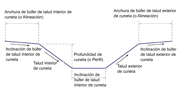

Este subensamblaje inserta una cuneta de superficie inferior plana o con forma de V con parámetros de control horizontal y vertical definidos por el usuario.
Este subensamblaje también puede incluir material de revestimiento opcional.
El punto de enlace se encuentra en el borde interior del primer vínculo. Éste será el búfer interior, o bien el vínculo del talud interior de la cuneta cuando la anchura del búfer interior sea cero. Suele estar conectado al borde exterior del arcén.
Nota: todas las dimensiones se ofrecen en metros o en pies a menos que se indique lo contrario. Todos los taludes se expresan como recorrido por altura (por ejemplo, 4:1), a menos que se indiquen como un porcentaje de talud mediante el signo “%”.

Este subensamblaje insertará una forma simple de cuneta (ya sea una cuneta de superficie inferior plana o con forma de V) con búferes de talud interior y exterior de cuneta opcionales. La ubicación del borde interior de la cuneta se puede especificar con una anchura fija o con una alineación opcional. La profundidad de cuneta se puede especificar con una altura fija, o bien se puede asignar un perfil que controle la profundidad. El punto de prueba de Desmonte y terraplén es P3. En función del parámetro de entrada Incluir cuneta, ésta se colocará solamente en desmonte, en terraplén o en ambos.
En AutoCAD Civil 3D 2010 y versiones anteriores, el parámetro Grosor del material se medía verticalmente. En AutoCAD Civil 3D 2011 y versiones posteriores, este parámetro se mide en dirección perpendicular al vínculo. Por tanto, si abre en AutoCAD Civil 3D 2011 o una versión posterior un dibujo creado en AutoCAD Civil 3D 2010 o una versión anterior que contiene estos subensamblajes y, a continuación, vuelve a generar las obras lineales, este parámetro cambiará para reflejar el nuevo comportamiento. Los informes de volumen que utilicen este subensamblaje se actualizarán para reflejar el nuevo comportamiento.
En el modo de diseño, este subensamblaje muestra todos los vínculos que comprenden la cuneta con los parámetros definidos como entrada por el usuario.
