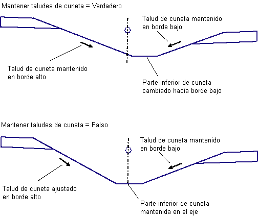

En los casos en los que los puntos del talud de la parte superior de la cuneta se encuentran en elevaciones desiguales, selecciona si se debe mantener la pendiente del talud de la cuneta y permitir que la posición de ésta se desplace o si se debe mantener la cuneta en el centro y ajustar la pendiente del talud en el borde alto
Lista de selección
Mantener pendientes de talud de cuneta, desplazar cuneta del centro

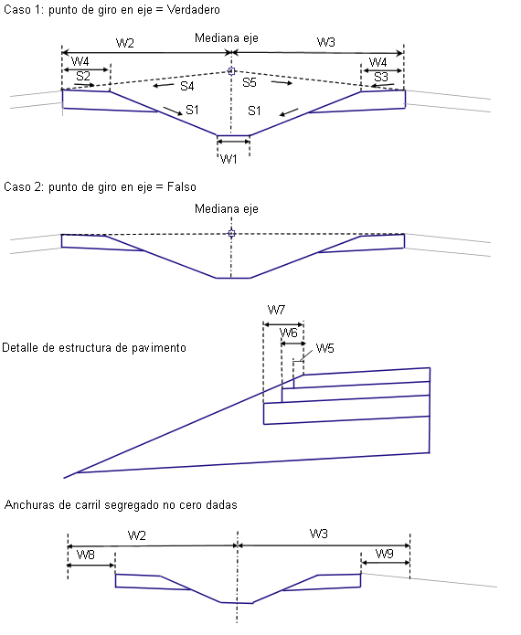

¿Punto de giro en eje?
Seleccione si el punto de giro y la rasante se encuentran en el eje sobre la cuneta de la mediana o si se mantienen en los bordes interiores de la calzada

Anchura de mediana izquierda
Anchura desde el eje de la mediana hasta el borde interior izquierdo de la calzada
Numérico, positivo
6.6 m
22 pies
Anchura de mediana derecha
Anchura desde el eje de la mediana hasta el borde interior derecho de la calzada
Numérico, positivo
6.6 m
22 pies

Extensión de pavimento1
Anchura hasta la que se extiende la capa Pavimento1 más allá del borde del arcén. La parte inferior de la capa Pavimento1 no debe extenderse más allá de la pendiente del talud de la cuneta.
Numérico, positivo
0.0
Extensión de pavimento2
Anchura hasta la que se extiende la capa Pavimento2 más allá del borde del arcén. Debe ser mayor o igual que la extensión de Pavimento1. La parte inferior de la capa Pavimento2 no debe extenderse más allá de la pendiente del talud de la cuneta.
Numérico, positivo
0.0
Extensión base
Anchura hasta la que se extiende la capa base más allá del borde del arcén. Debe ser mayor o igual que la extensión de Pavimento2. Si se usa un valor grande, la capa Base termina en la intersección con el talud de la cuneta. La capa Base no debe extenderse más allá de la pendiente del talud de la cuneta.
Numérico, positivo
0.0

Anchura de carril segregado izquierdo
Anchura del carril segregado opcional situado en el lado izquierdo
Numérico, positivo
0
Anchura de carril segregado derecho
Anchura del carril segregado opcional situado en el lado derecho
Numérico, positivo
0

La mediana se puede configurar de manera que el punto de giro se encuentre en el eje o en los bordes interiores de las calzadas. Si se usa el giro de eje, los taludes de peralte de los carriles exteriores izquierdo y derecho se obtienen a partir de las especificaciones de peralte de la línea base, y las elevaciones de los bordes interiores de las calzadas se calculan aplicando estos taludes a las anchuras de la mediana izquierda y derecha desde el punto de enlace. Si no se usa el giro de eje, los bordes de las calzadas se mantienen en la elevación del punto de enlace.

El peralte y los carriles de giro pueden hacer que los taludes de la parte superior de la cuneta se encuentren a distintas elevaciones en los lados izquierdo y derecho, lo que genera una cuneta asimétrica. Existen dos opciones para resolver esta situación. Si Mantener talud de cuneta se ha definido como Verdadero, los taludes de la cuneta dados se mantienen constantes en ambos lados y la parte inferior de la cuneta se desplaza alejándose del eje hacia el lado inferior. Si se ha definido como Falso, la parte inferior de la cuneta se centra en torno al eje de la mediana, el talud dado se mantiene en el lado inferior y el talud se ajusta para hacerlo coincidir en el lado superior.

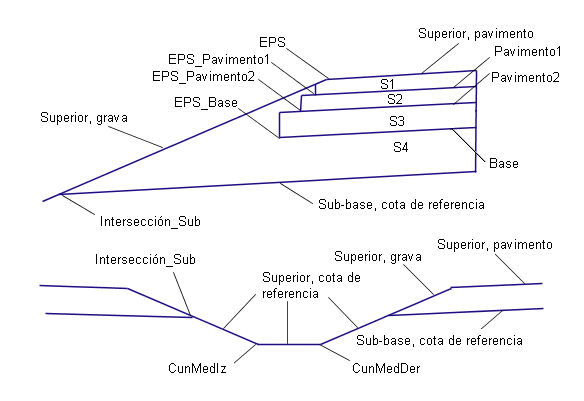

Códigos de punto, vínculo y forma
En la siguiente tabla se muestran los códigos de punto, de vínculo y de forma de este subensamblaje que tienen códigos asignados. Los códigos de punto, de vínculo y de forma de este subensamblaje que no tienen códigos asignados no se incluyen en esta tabla.
Punto, vínculo o forma
Código
Descripción
Puntos
El mostrado a continuación
Vínculos
S1
Pave1
S2
Pave2
S3
Base
S4
SubBase
Diagrama de codificación
