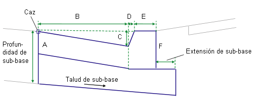

Los vínculos del bordillo y el caz se insertan en función de los valores de los parámetros de entrada Dimensión A – Dimensión F. Todas las dimensiones deben tener valores positivos distintos de cero. Si se especifica una profundidad de sub-base distinta de cero, la capa sub-base se inserta en la parte posterior del bordillo y se prolonga a lo largo de la anchura de la extensión de sub-base. La capa sub-base se cierra en la parte posterior e inferior del bordillo, como se muestra en el diagrama.
El subensamblaje genera la forma de un bordillo y caz simples, con el punto de enlace en (a) el borde interior del caz (o reborde), o (b) en la parte posterior del bordillo. La cara del bordillo tiene un valor de anchura pequeño y constante para evitar la verticalidad.

Códigos de punto, vínculo y forma
En la siguiente tabla se muestran los códigos de punto, de vínculo y de forma de este subensamblaje que tienen códigos asignados. Los códigos de punto, de vínculo y de forma de este subensamblaje que no tienen códigos asignados no se incluyen en esta tabla.
Punto / Vínculo
Código
Descripción
P1
Flange
Punto superior del caz
P2
Flowline_Gutter
Punto de línea de caudal del caz
P3
TopCurb
Parte superior del bordillo
P4
BackCurb
Parte posterior del bordillo
L1 – L3
Top,
Curb
Rasante en el bordillo y el caz
L8
SubBase
Datum
S1
Curb
Área de hormigón del bordillo y el caz
S2
SubBase
Diagrama de codificación
