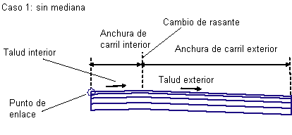

Este subensamblaje inserta uno o varios carriles de circulación hacia fuera desde una alineación que define el borde de una mediana.

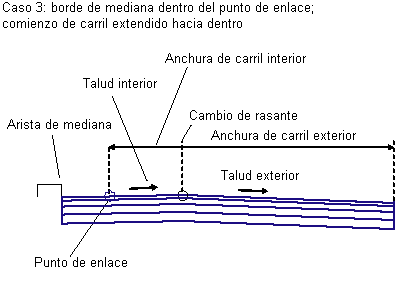

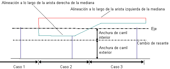

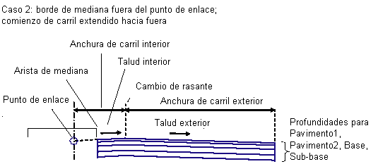

Es posible que la alineación que define el borde de la mediana a veces no esté presente (caso 1), esté fuera del eje de la carretera (caso 2) o se encuentre dentro del eje (caso 3).
Para utilizar este subensamblaje se requieren alineaciones independientes que definan los bordes derecho e izquierdo de la mediana. Puede que sea necesario definir regiones de modelo de obra lineal independientes para cada mediana. Este subensamblaje se diferencia de CarrilDesdeMedianaInclinada1 en que proporciona una discontinuidad de pendiente con distintos taludes en los carriles de circulación.
El punto de enlace se encuentra en la ubicación en la que estaría el borde interior de la calzada si no hubiera mediana. Esta ubicación suele estar en la línea base del ensamblaje.
Nota: todas las dimensiones se ofrecen en metros o en pies a menos que se indique lo contrario. Todos los taludes se expresan como recorrido por altura (por ejemplo, 4:1), a menos que se indiquen como un porcentaje de talud mediante el signo “%”.

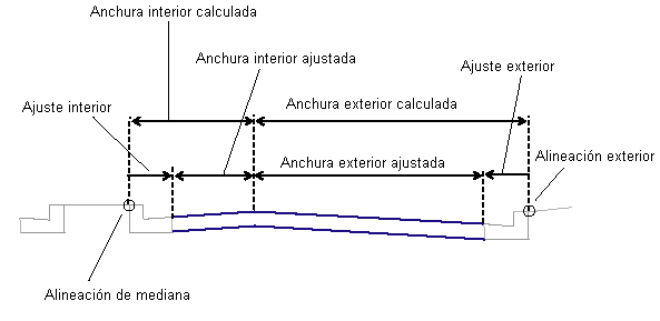

Ajuste interior |
Se utiliza si la alineación de borde de mediana se establece en un desfase fijo desde la calzada real (por ejemplo, en la parte posterior del bordillo). Ajusta la anchura de carril interior calculada para que se tenga en cuenta en el desfase (consultar diagrama). |

Ajuste exterior |
Se utiliza si la alineación de la anchura del carril exterior se establece en un desfase fijo desde la calzada real (por ejemplo, en la parte posterior del bordillo). Ajusta la anchura de carril exterior calculada para que se tenga en cuenta en el desfase (consultar diagrama). |

Discontinuidad de pendiente: la anchura hacia fuera desde el punto de enlace hasta la discontinuidad de pendiente entre los carriles interior y exterior se puede definir mediante una anchura numérica fija, o bien utilizar una alineación para modificar la anchura. La elevación en la discontinuidad de pendiente se determina mediante la aplicación del talud especificado para el carril interior en toda la anchura del carril.
Borde exterior de la calzada: la anchura del borde exterior de la calzada se puede definir mediante una anchura numérica fija, o bien utilizar una alineación para modificar la anchura. La elevación se determina aplicando el talud especificado para la anchura del carril, a menos que se indique un perfil de elevación exterior. En ese caso, la elevación del borde exterior está asociada al perfil y el talud se ajusta.
Borde interior de la calzada: la ubicación del borde interior de la calzada se calcula de acuerdo con los tres casos mostrados en el diagrama anterior. Si se indica una alineación de borde de mediana y dicha alineación se encuentra fuera del punto de enlace del carril, el borde interior se desplaza hacia afuera desde el punto de enlace con el talud de carril (caso 2). Si la alineación de borde de mediana se sitúa dentro del punto de enlace del carril, el borde interior se desplaza hacia adentro desde el punto de enlace con el talud de carril interior (caso 3). Si no se indica ninguna alineación de borde de mediana, o bien la que se indica no se encuentra en un P.K., el borde interior se mantiene en el punto de enlace (caso 1).
Ajustes interior y exterior: los parámetros Ajuste interior y Ajuste exterior se proporcionan en caso de que las alineaciones utilizadas para los bordes interior o exterior estén situadas en un desfase fijo desde el borde de la calzada real. Por ejemplo, la alineación que se utiliza para el borde de mediana puede estar en la parte posterior del bordillo en lugar de en el borde del pavimento. En este caso el parámetro Ajuste interior se debe establecer en la anchura del bordillo.
