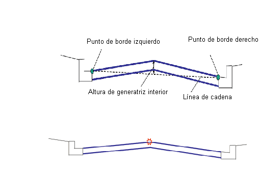

Este subensamblaje crea una carretera con bombeo simple entre dos puntos del borde del pavimento.
Para usar este subensamblaje, debe haber alineaciones independientes que definan los bordes izquierdo y derecho. Las elevaciones en estos puntos pueden proceder de superficies o de perfiles. Además, si el componente que define los bordes (por ejemplo, el bordillo y el caz) es también un componente de rehabilitación, se pueden pasar como puntos marcados con el fin de transferir la información de desfase y elevación.
El punto de enlace es o está cerca del punto de bombeo del subensamblaje. Normalmente, se encuentra en el punto de línea base del ensamblaje. Mientras que en el modo de diseño este punto coincide con el de bombeo, en el estado de obra lineal el punto del perfil longitudinal de la rasante (o el punto de marca de la línea base) puede no coincidir con el punto de bombeo, ya que el desfase y la elevación se calculan según los datos del borde del pavimento.

Altura de bombeo |
Altura desde el punto central de la línea de cadena hasta el punto de bombeo. |
Numérico |
0.1 m y 0.33 pies |

Borde izquierdo del pavimento
Desde el punto de enlace, el punto del borde izquierdo del pavimento se sitúa en función de: (a) la ubicación de la alineación a través del parámetro de objetivo "Borde izquierdo", (b) si ésta no se proporciona, se basa en el punto marcado asignado (al borde izquierdo) o (c) si no se proporciona ninguno de estos datos, se basa en el valor del desfase por defecto (borde izquierdo).
De la misma forma, la elevación de este punto se calcula en función de: (a) el parámetro de objetivo del perfil de borde izquierdo, (b) si éste no se proporciona, la elevación de la superficie se determina a partir de la asignación lógica "SuperSupTE" o (c) si no se proporciona ninguno de estos dos datos, el punto marcado asignado determina la elevación. Si no se cumple ninguna de estas dos condiciones, aparece un mensaje de error y la obra lineal no se genera.
Borde derecho del pavimento
Desde el punto de enlace, el punto del borde derecho del pavimento se sitúa en función de: (a) la ubicación de la alineación a través del parámetro de objetivo "Borde derecho", (b) si ésta no se proporciona, se basa en el punto marcado asignado (al borde derecho) o (c) si no se proporciona ninguno de estos datos, se basa en el valor del desfase por defecto (borde derecho).
De la misma forma, la elevación de este punto se calcula en función de: (a) el parámetro de objetivo del perfil de borde derecho, (b) si éste no se proporciona, la elevación de la superficie se determina a partir de la asignación lógica "SuperSupTE" o (c) si no se proporciona ninguno de estos dos datos, el punto marcado asignado determina la elevación. Si no se cumple ninguna de estas dos condiciones, aparece un mensaje de error y la obra lineal no se genera.
Punto de bombeo
El punto de bombeo (desfase) se encuentra en el punto medio entre los bordes izquierdo y derecho de los pavimentos.
La elevación del punto de bombeo es la suma de la elevación media de los bordes izquierdo y derecho y el valor del parámetro altura de bombeo.
Parte inferior de la superposición
La superficie de la parte inferior de la superposición se calcula desfasando la rasante propuesta (del punto del borde izquierdo al nuevo punto de bombeo y al punto del borde derecho) por el valor de la profundidad de la superposición.
En el modo de diseño, este subensamblaje inserta un carril a cada lado del punto de enlace. La posición de los dos primeros puntos de los bordes se definirá en función de los desfases izquierdo y derecho. Estas elevaciones de los puntos izquierdo y derecho se calculan (en el modo de diseño) restando la altura del bombeo de la ordenada del punto de enlace. A continuación, el punto de bombeo se sitúa en el punto medio entre estos dos puntos. Sin embargo, como los ajustes de programación por defecto son los mismos para la izquierda y la derecha, el punto de bombeo coincide por defecto con el punto de marca de la línea base. Los taludes de los carriles en el modo de diseño son iguales al valor del % de talud mínimo. El grosor del pavimento es igual a la profundidad de superposición.
