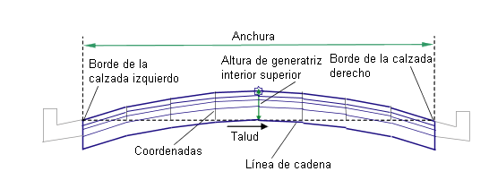

Parámetros de entrada
Nota: todas las dimensiones se ofrecen en metros o en pies a menos que se indique lo contrario. Todos los taludes se expresan como recorrido por altura (por ejemplo, 4:1), a menos que se indiquen como un porcentaje de talud mediante el signo “%”.
Parámetro
Descripción
Tipo
Valor por defecto
Altura de bombeo
Altura desde el punto central de la línea de cadena hasta el bombeo de la carretera
Numérico, positivo
0.10 m
0.3333 pies
Anchura
Anchura de la carretera desde el borde izquierdo de la calzada hasta el derecho
Numérico, positivo
7.2 m
24.0 pies
Profundidad de pavimento1
Profundidad entre el rasante y la superficie del pavimento 1 (cero para omitir)
Numérico, no negativo
0.025 m
0.083 pies
Profundidad de pavimento2
Profundidad entre las superficies de pavimento 1 y pavimento 2 (cero para omitir)
0.025 m
0.083 pies
Profundidad base
Profundidad entre las superficies de pavimento 2 y base (cero para omitir)
0.100 m
0.333 pies
Profundidad de sub-base
Profundidad entre las superficies base y sub-base (cero para omitir)
0.300 m
1.0 pies
% talud
Porcentaje de talud de la línea de cadena desde el borde izquierdo de la calzada hasta el derecho
Numérico
0 (%)
Número de incrementos
Número de incrementos de línea recta que simulan la forma parabólica
Numérico, positivo, par
8

Comportamiento
El centro de la línea de cadena se calcula restando la altura de bombeo al punto de enlace, mientras que los bordes derecho e izquierdo de la calzada se calculan aplicando la anchura y el talud simétricamente con respecto al punto de enlace. Las coordenadas de la curva parabólica se calculan a intervalos regulares a lo largo de la línea de cadena y, además, se añaden vínculos de línea recta para conectar los puntos de coordenadas. Para las superficies de pavimento1, pavimento2, base y sub-base se insertan superficies paralelas a partir de las profundidades indicadas.
Operación en modo de diseño
En el modo de diseño, este subensamblaje muestra los vínculos de carril calculados a partir de los parámetros de entrada indicados.

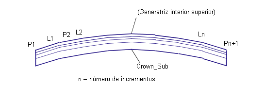

Códigos de punto, vínculo y forma
En la siguiente tabla se muestran los códigos de punto, de vínculo y de forma de este subensamblaje que tienen códigos asignados. Los códigos de punto, de vínculo y de forma de este subensamblaje que no tienen códigos asignados no se incluyen en esta tabla.
Punto, vínculo o forma
Código
Descripción
ETW
Bordes exteriores del carril sobre la rasante
ETW_Pave1
Bordes exteriores del carril sobre la superficie base
ETW_Pave2
Bordes exteriores del carril sobre la sub-base
Bombeo
Punto de bombeo sobre la rasante
Crown_Pave1
Punto de bombeo sobre pavimento1
Crown_Pave2
Punto de bombeo sobre pavimento2
Crown_Base
Punto de bombeo sobre la base
Crown_Sub
Punto de bombeo sobre la sub-base
Top
Pave
Rasante
Pave1
Superficie de pavimento1
Pave2
Superficie de pavimento2
Base
Superficie de base
SubBase
Datum
Superficie de sub-base
S1
Pave1
Área entre rasante y pavimento1
S2
Pave2
Área entre pavimento1 y pavimento2
S3
Base
Área entre pavimento2 y base
S4
SubBase
Área entre base y sub-base
Diagrama de codificación
