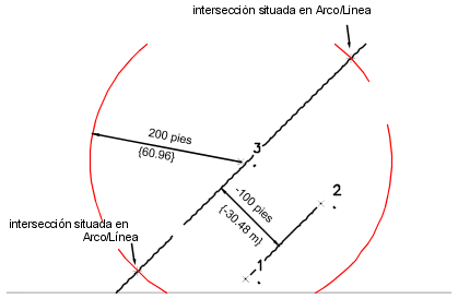

Ejemplo de línea de comando
NE 1 100 100
NE 2 200 200
NE 3 250 100
ARCLN 3 200 1 2 -100
! INTERSECCIÓN Nº 1 ORDENADA:387.066972 ABSCISA:245.645615
! INTERSECCIÓN Nº 2 ORDENADA:104.354385 ABSCISA:-37.066972
Las intersecciones se ubican entre un radio de arco de 200 con el centro en el punto 3 y una línea dibujada entre los puntos 1 y 2 con una distancia de desfase de 100 a la izquierda.
Intersección de arco y línea
Sintaxis del comando
ARCLN [punto] [radio] [punto 1] [punto 2] [desfase]
