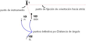

Cree un vértice de figura utilizando un ángulo girado de una visual inversa anterior. Debe haber dos o más vértices en la figura para utilizar este comando.
Ventana de comandos de topografía. FIGURE ANG-DIST [ángulo] [distancia]
