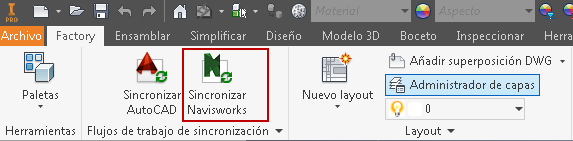

El flujo de trabajo de Sincronizar Navisworks abre el layout de Inventor activo en Navisworks. El archivo de ensamblaje se guarda en formato .nwf para mejorar el rendimiento en el entorno de Navisworks.

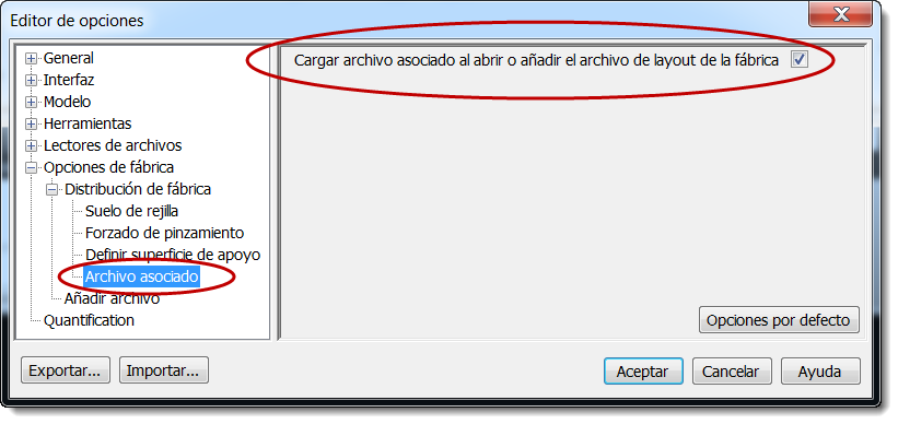

La sincronización con Navisworks crea un archivo de Navisworks con el mismo nombre que el archivo de Inventor y lo guarda en la misma ubicación. Si existe una superposición DWG 2D vinculada al layout 3D, el archivo DWG se añade al archivo si la opción Cargar archivo asociado está seleccionada en el Editor de opciones.
