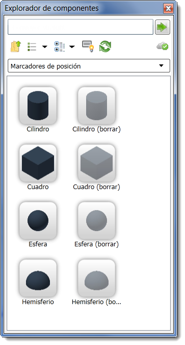

Los componentes de marcador de posición permiten colocar bloques sencillos en los primeros layouts conceptuales para representar componentes que no están finalizados. Los parámetros de componentes están limitados a la longitud, la anchura, la altura y el radio. Como sucede con otros componentes, se pueden añadir definiciones de etiqueta para facilitar su identificación.
Cuadros sólidos y transparentes, cilindros, esferas y hemisferios se instalan con Factory Design y se almacenan en la carpeta Marcadores de posición de componentes del sistema.
Si pasa el cursor sobre el marcador de posición para ver su descriptor, verá la designación del marcador de posición con las cotas de longitud, anchura, altura y radio correspondientes. Para editar estas cotas, abra el explorador Propiedades de Factory y haga clic en el componente. También puede añadir información de etiquetas de componente y etiquetas de componente ampliadas en el explorador.
A medida que se finalicen los componentes, utilice la función Reemplazar para intercambiar marcadores de posición con componentes finales.
