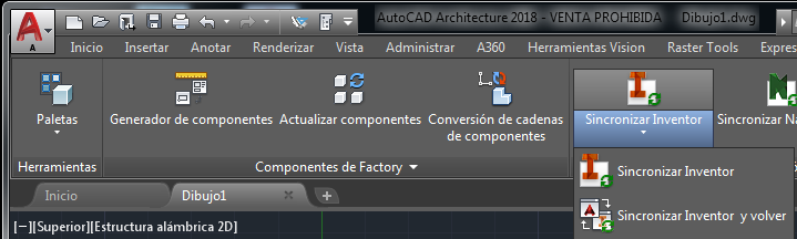

Haga clic en la ficha Factory > panel Sincronizar flujos de trabajo > Sincronizar Inventor .
Al seleccionar una de las dos opciones de sincronización de Inventor, puede crear un layout 3D de Inventor Factory a partir de un dibujo 2D de AutoCAD. Durante el proceso de sincronización:
  • Todos los componentes 2D y los componentes encadenables de AutoCAD se rellenan automáticamente con sus equivalentes 3D en el nuevo layout.
  • En Inventor, se crea una presentación DWG 2D y se superpone al suelo de la fábrica.
  • En el explorador de Inventor, el nodo de la presentación DWG aparece con el mismo nombre que el dibujo 2D original y se representa con el icono para indicar el vínculo entre el dibujo 2D y el layout de Inventor que se acaba de crear.
  • Se muestran todos los datos de la nube de puntos enlazados al archivo de AutoCAD.
Cuando se selecciona Sincronizar Inventor, el modelo 3D de Inventor permanece abierto en Inventor tras la sincronización se haya completado. El dibujo 2D de AutoCAD se cierra AutoCAD, pero permanece abierto.
Seleccione Sincronizar Inventor y volver para cerrar automáticamente el modelo 3D de Inventor tras la sincronización finaliza. El dibujo 2D de AutoCAD se vuelve a abrir, y recuerda donde se dejó en el dibujo de manera que puede volver al trabajo en AutoCAD.

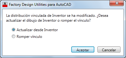

El siguiente cuadro de diálogo aparece al abrir un dibujo 2D de AutoCAD del que se ha revisado el layout de Inventor Factory vinculada. Haga clic en Aceptar para actualizar el dibujo con los cambios del layout 3D.
