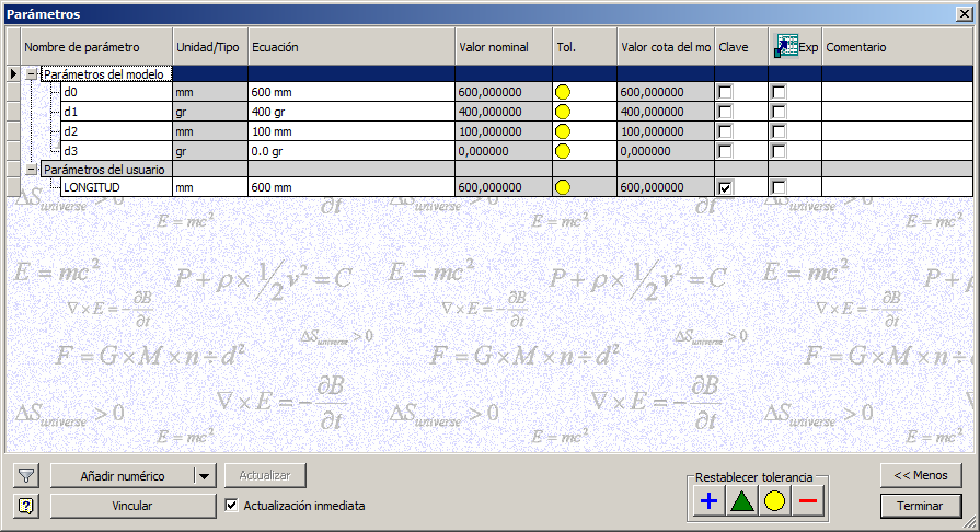

- Aparece el cuadro de diálogo Parámetros.
- Observe que las cotas de longitud, anchura y altura se representan mediante los Parámetros de modelo d0, d1 y d2
, respectivamente.
- Ahora se debe crear un Parámetro de usuario. Haga clic en el botón Añadir numérico situado en la parte inferior izquierda del cuadro de diálogo.
- Escriba el nombre Longitud para el parámetro de usuario.
- Haga clic dentro del campo Unidad/Tipo y, a continuación, haga clic en Aceptar para aceptar mm como Especificación de unidad en el cuadro de diálogo Tipo de unidad.
- Introduzca 600 mm en el campo Ecuación.
- En el campo Ecuación d0, reemplace 600 mm con Longitud.
- Por último, active la casilla Parámetro clave en la parte inferior derecha del cuadro de diálogo. Este paso es muy importante ya que este parámetro controla las variantes de componentes.
- Cuando haya finalizado, el cuadro de diálogo debe aparecer como se muestra.
- Haga clic en Terminar para cerrar el cuadro de diálogo Parámetros.

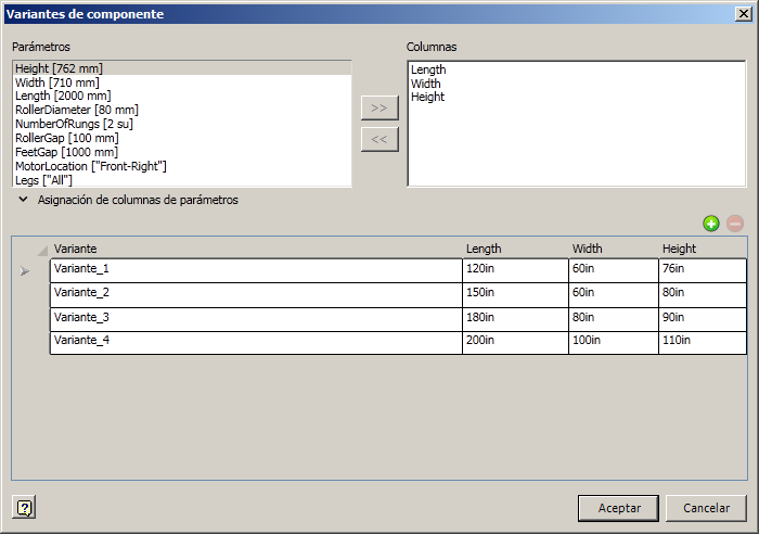

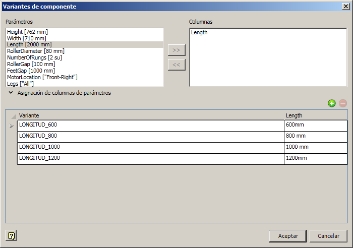

Variantes de componentes
- Se muestra el cuadro de diálogo Variantes de componentes.
- Seleccione Longitud [600 mm] en la lista Parámetros en la esquina superior izquierda del cuadro de diálogo.
- Haga clic en el botón de adición (>>) para añadir Longitud a la lista Columnas del área superior derecha.
- A continuación, haga clic en el botón Añadir
para crear la primera variante en la tabla. El nombre de variante aparece como Variante_1 en la lista de variantes y 600 mm aparece en la columna Longitud.
Nota: Para eliminar un nombre de variante de la tabla, haga clic en el botón
Eliminar
- Resalte el nombre Variante_1 y cámbiele el nombre por Longitud_600.
- Añada tres variantes más y cámbieles el nombre por Longitud_800, Longitud_1000 y Longitud_1200. Defina sus valores en la columna Longitud en 800 mm, 1000 mm y 1200 mm, respectivamente.
- Cuando termine, debe aparecer el cuadro de diálogo Variantes de componente como se muestra.
- Haga clic en Aceptar cuando haya terminado de definir las variantes de componentes.

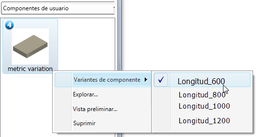

- En el Explorador de componentes, haga doble clic para abrir la carpeta Componentes de usuario.
- Aparece el componente variación métrica con un icono en la parte superior izquierda que indica que hay cuatro variantes de este componente.
- Haga clic con el botón derecho en variación métrica para mostrar el menú contextual emergente. Observe las cuatro variantes definidas en el submenú Variante de componente.
- Seleccione Longitud_600 en el submenú y coloque el componente en el suelo de la fábrica tal y como haría con cualquier objeto. Deje el ángulo de rotación de 0 grados.
- Repita el procedimiento para las tres restantes variantes.

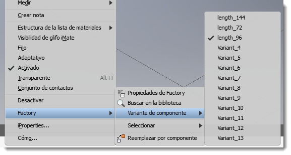

Reemplazo de una variante de componente en el layout
Una vez que una variante de componente se coloca en un layout (en AutoCAD Factory o en Inventor Factory), se puede reemplazar fácilmente con una variación diferente.
- Seleccione (haga clic con el botón izquierdo) la variante de componente en el layout de AutoCAD o Inventor que desea reemplazar.
- A continuación, haga clic con el botón derecho para mostrar el menú contextual emergente.
- Seleccione Factory > Variante de componente y, a continuación, seleccione la variante de reemplazo en el submenú.

Por ejemplo, supongamos que un componente se crea con las variantes especificadas, tal como se muestra en la siguiente imagen:

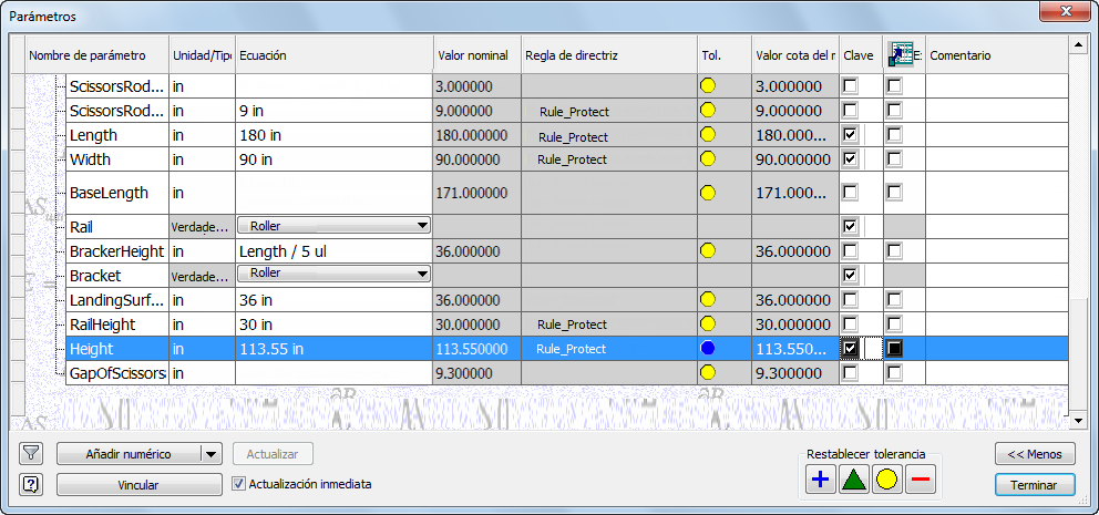

A continuación, cambie los parámetros de variante especificados (Longitud, Anchura y Altura) del componente para que coincidan con los valores especificados para Variante_3 en la tabla anterior. (Tenga en cuenta que algunas reglas iLogic que se han creado controlan las relaciones de parámetros como se muestra en el cuadro de diálogo Parámetros de más abajo). El cambio de los valores de parámetro genera lo siguiente:
Observe que la regla Rule_ParametersProtect
iLogic ha reemplazado los parámetros de variante especificados para producir las siguientes diferencias:
| Variable
El valor especificado en variante
Valor real en modelo
| Longitud
180 pulg.
180 pulg.
| Anchura
80 pulg.
90 pulg.
| Altura
90 pulg.
113,55 pulg.
