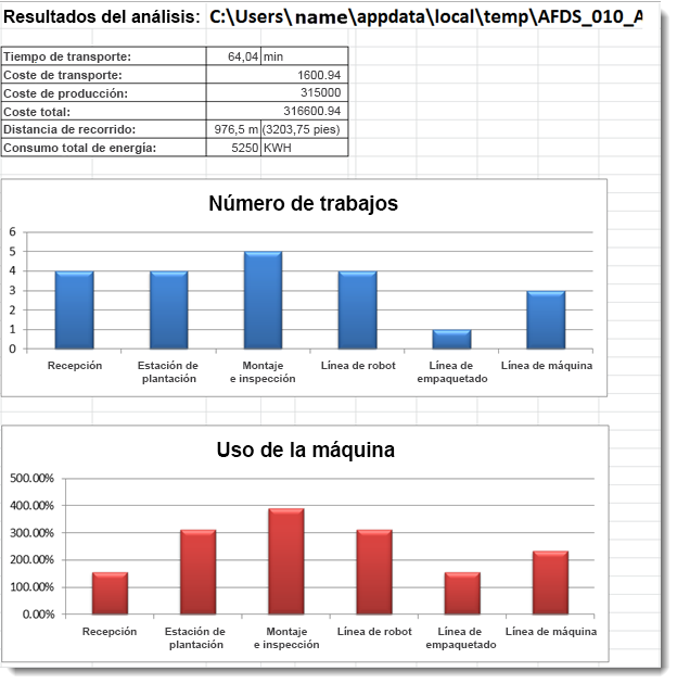

Complete estos pasos para generar un informe de análisis de datos de la máquina, incluidos los de utilización.
en el menú desplegable Flujo de materiales en la ficha Factory. | Tiempo de transporte |
Para los tipos de transporte continuo: Si (tiempo de preparación + tiempo de ciclo) * tamaño de lote < (longitud de la línea de conexión/velocidad) suma de (tiempo de preparación + tiempo de ciclo) * tamaño de lote de todos los trabajos En caso contrario: suma de (longitud de la línea de conexión/velocidad + tiempo de carga + tiempo de descarga) * [redondeo (cantidad de piezas del trabajo/tamaño de lote)] de todos los trabajos Para los tipos de transporte no continuo: suma de (longitud de la línea de conexión/velocidad + tiempo de carga + tiempo de descarga) * [redondeo (cantidad de piezas del trabajo/tamaño de lote)] de todos los trabajos |
| Coste de transporte |
Para los tipos de transporte continuo: Si (tiempo de preparación + tiempo de ciclo) * tamaño de lote < (longitud de la línea de conexión/velocidad) suma de (tiempo de preparación + tiempo de ciclo) * tamaño de lote * coste de transporte de todos los trabajos En caso contrario: suma de (longitud de la línea de conexión/velocidad + tiempo de carga + tiempo de descarga) * [redondeo (cantidad de piezas del trabajo/tamaño de lote)] * coste de transporte de todos los trabajos Para los tipos de transporte no continuo: suma de (longitud de la línea de conexión/velocidad + tiempo de carga + tiempo de descarga) * [redondeo (cantidad de piezas del trabajo/tamaño de lote)] * coste de transporte de todos los trabajos |
| Coste de producción |
(tiempo de preparación * coste de preparación + tiempo de ciclo * coste de procesamiento) * cantidad de piezas en cada operación de todos los trabajos |
| Coste total |
coste total de transporte + coste total de producción |
| Distancia de recorrido |
Para los tipos de transporte continuo: suma de la longitud de la línea de conexión * [redondeo (cantidad de piezas del trabajo/tamaño de lote)] de todos los trabajos Para los tipos de transporte no continuo: suma de la longitud de la línea de conexión * [redondeo (cantidad de piezas del trabajo/tamaño de lote)] de todos los trabajos Nota: Si es bidireccional, la distancia se duplicará
| Consumo energético total (kWh) |
(tiempo de preparación + tiempo de ciclo) * cantidad de piezas * índice de consumo energético en cada operación de todos los trabajos |
Para calcular la tasa de producción diaria deseada:
Uso de la máquina para una estación = [(tiempo de preparación en minutos + tiempo de ciclo en minutos) * tasa de producción diaria deseada de todos los trabajos en la estación/(número de turnos * horas por turno * 60 * porcentaje de tiempo de actividad)] * 100 %
Para calcular la tasa de producción por hora/minuto/segundo deseada:
Uso de la máquina para una estación = [(tiempo de preparación en minutos + tiempo de ciclo en minutos) * tasa de producción por minuto deseada de todos los trabajos en la estación * porcentaje de tiempo de actividad)] * 100 %
