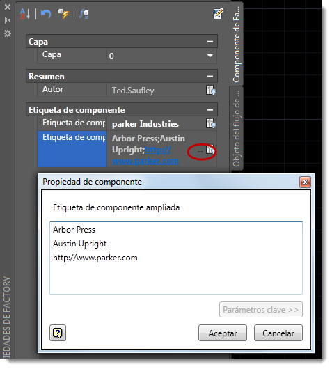

Es una práctica habitual del sector asignar un identificador o etiqueta de latón a un componente corporativo. Una etiqueta de componente se aplica a un componente publicado o a un modelo o ensamblaje importado después de su colocación en un layout de la fábrica. Se puede asignar una etiqueta de los campos AssetTag en la paleta Propiedades de Factory.
Factory Design añade un descriptor al definir propiedades de componente. Un descriptor puede contener información adicional acerca de un componente, como el tipo, el número de pieza o el caudal.

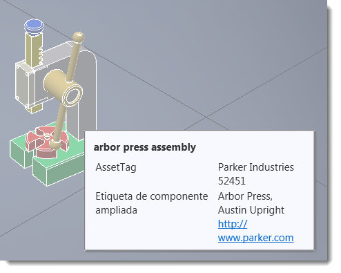

Las etiquetas de componente y los descriptores puede contener varias líneas de texto. El texto aparece al pasar el cursor sobre el componente.

en la parte superior de la paleta para aplicar la etiqueta al componente.
en la parte superior de la paleta para guardar la etiqueta.
Para suprimir una etiqueta de componente, realice los pasos para editar un componente, pero resalte y elimine el texto de la etiqueta para borrar los campos Etiqueta de componente y Etiqueta de componente ampliada. Haga clic en el icono Actualizar
