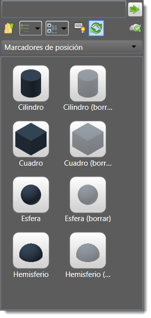

Los componentes de marcador de posición permiten colocar bloques sencillos en los primeros layouts conceptuales para representar componentes que no están finalizados. Los parámetros de componentes están limitados a la longitud, la anchura, la altura y el radio. Como sucede con otros componentes, se pueden añadir etiquetas de componentes para facilitar su identificación.
Cuadros sólidos y transparentes, cilindros, esferas y hemisferios se instalan con Factory Design y se almacenan en la carpeta Marcadores de posición de componentes del sistema.
Si pasa el cursor sobre el marcador de posición para ver su descriptor, verá las cotas del marcador de posición. Para editar estas cotas, haga clic en el componente y abra el explorador Propiedades de Factory. También puede añadir información de etiquetas de componente y etiquetas de componente ampliadas en el explorador.
A medida que se finalicen los componentes, utilice la función Reemplazar para intercambiar marcadores de posición con componentes finales.
