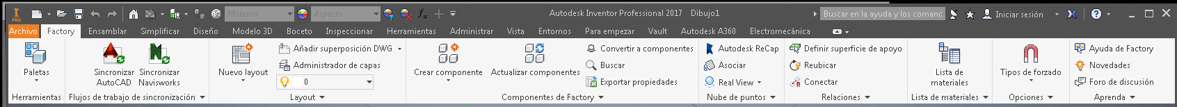

La interfaz de usuario de Factory Design Utilities está ubicada en la ficha Factory y se organiza en grupos denominados Herramientas, Sincronizar flujos de trabajo, Layout, Componentes de Factory, Nube de puntos, Relaciones, Lista de materiales, Opciones y Más información. Una combinación de grupos de Factory e Inventor estándar crean el entorno de trabajo de Factory por defecto.
Herramientas
Existen tres paletas asociadas con Inventor Factory Design Utilities: Explorador de componentes, Propiedades de Factory y Vista preliminar de componentes de Factory. Las paletas comparten el área del navegador y se pueden ajustar mediante métodos de campo de tamaño estándar. Se pueden anclar en diferentes posiciones o dejarse flotando si se colocan fuera del marco de la aplicación.
Las herramientas de este grupo permiten crear un vínculo asociativo bidireccional entre un dibujo 2D de AutoCAD y un layout 3D de Inventor Factory y Navisworks Factory. El vínculo, denominado Layout Sync, se puede establecer entre Inventor o Navisworks y AutoCAD Architecture o AutoCAD Mechanical. Sincronizar Navisworks abre el archivo de Inventor activo en Navisworks para la visualización y la detección de conflictos.
Diseño
Estas herramientas ayudan a administrar el layout, incluyendo las capas, las superposiciones DWG y los componentes:
Estas herramientas permiten crear, actualizar y buscar componentes de la fábrica. También se pueden convertir componentes, exportar propiedades de componentes a un archivo y acceder al Almacén de componentes de Factory desde este grupo.
Nube de puntos
Utilice estas herramientas para ver y administrar datos de nube de puntos.
Relaciones
Utilice estas herramientas cuando trabaje con componentes para definir la superficie de apoyo, los conectores, las restricciones, las alineaciones y otros controles.
Lista de materiales
Cree una lista de materiales y administre los controles de componentes.
Opciones
Controle los tipos de forzado y los parámetros de suelo/rejilla, y acceda a los parámetros de Opciones de Factory.
Aprender
Acceda a la ayuda en línea y a otros recursos de aprendizaje de Factory Design.
