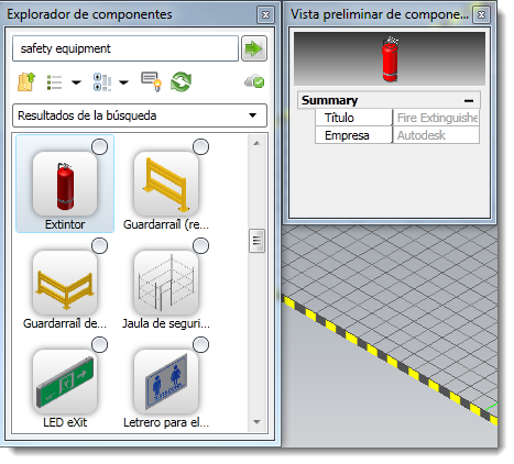

El Explorador de componentes proporciona acceso a los Componentes del sistema, los Componentes de usuario, los Componentes basados en la nube y los resultados de búsqueda.
Acceso:
ficha Factory
grupo Herramientas
Paletas y, a continuación, haga clic en Explorador de componentes
El Explorador de componentes se compone de lo siguiente:
| Buscar | Escriba el nombre del componente que se está buscando en el cuadro de textoBuscar. A medida que se introducen caracteres, se proporciona una lista de soluciones coincidentes. Cuantos más caracteres introduzca, más refinada será la lista. |
Haga clic en este botón para iniciar la búsqueda de la frase de búsqueda introducida. |
Suba un nivel de carpeta. |
Existen dos estilos de vista de navegador: Miniatura (por defecto) y Árbol. Haga clic en la flecha abajo del menú desplegable y seleccione el método de visualización preferido. |
Haga clic para que se muestre un menú desplegable que proporcione opciones para ordenar componentes por tipo, nombre o fecha de modificación. Puede optar por ordenar componentes en orden ascendente (valor por defecto) o descendente. |
Active y desactive la información de herramientas del explorador. |
Haga clic para actualizar el contenido del navegador. |

| Vista preliminar de componentes |
Haga clic con el botón derecho en un componente en el Explorador de componentes y haga clic en Vista preliminar en el menú contextual emergente para ver el componente en una vista 3D aumentada. Pulse y mantenga pulsado el botón izquierdo mientras desplaza el ratón para girar dinámicamente el componente en la ventana de vista preliminar. También puede utilizar la rueda de desplazamiento del ratón para aplicar zoom de forma dinámica para aumentar o reducir la visualización.
