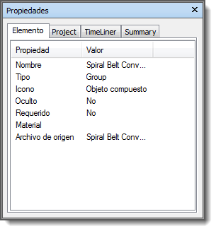

Visualización de propiedades de componente
Haga clic en Propiedades , en la ficha Factory Visualización para ver las propiedades de componente.
Para ver la etiqueta de componente y la información del descriptor de un componente, pase el ratón sobre el componente. Consulte Opciones de Factory: parámetros de información de herramientas para obtener más información acerca del control de la visualización de información de herramientas.
