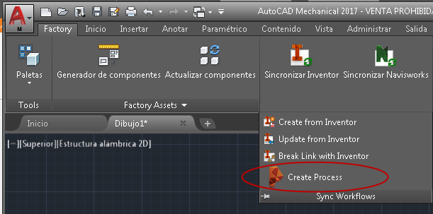

Para iniciar Process Analysis 360 desde AutoCAD:
En AutoCAD Factory, seleccione la ficha Factory panel Sincronizar flujos de trabajo Crear modelo de proceso.
Para iniciar Process Analysis 360 desde Inventor:
En Inventor Factory, seleccione la ficha Factory panel Sincronizar flujos de trabajo Crear modelo de proceso.
