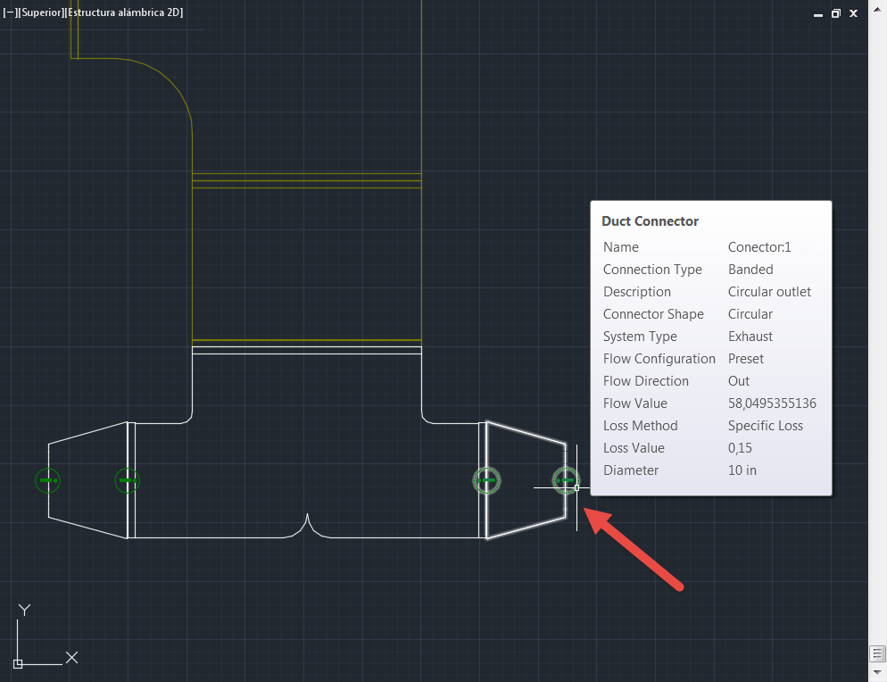

Después de crear componentes de la fábrica con conectores BIM (MEP) en Inventor Factory, puede ver la información sobre estos conectores en AutoCAD Factory.
Coloque el cursor sobre un conector para mostrar una visualización de BIM datos de conector.

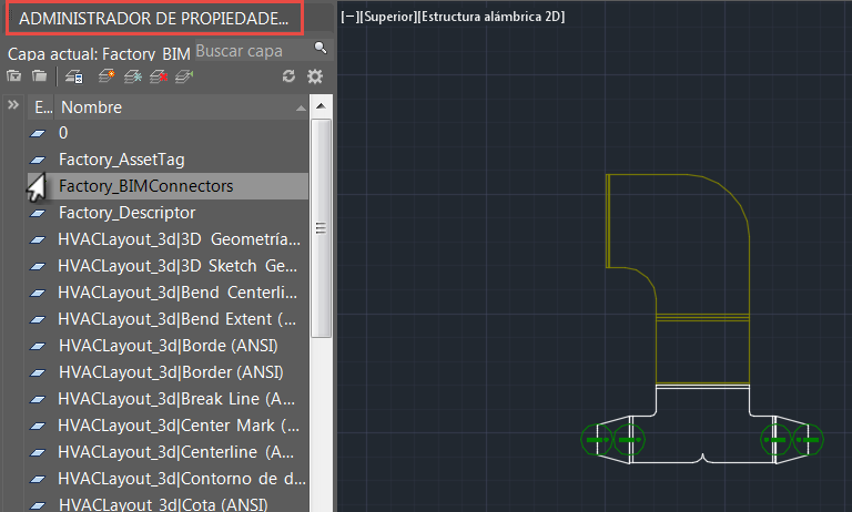

Los conectores BIM de la fábrica también se pueden ver en el Administrador de propiedades de capas, al que se accede introduciendo CAPA en la línea de comando.
