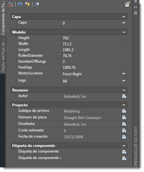

Los valores de muchos de los parámetros que aparecen en el explorador Propiedades de Factory se pueden seleccionar y editar para cambiar las propiedades de un componente. También se pueden desplazar componentes de una capa a otra. Cualquier cambio realizado en un componente seleccionado solo se refleja en ese ejemplar específico. Los cambios no afectan a la biblioteca Componentes de Factory.
Para acceder al explorador, haga clic en la ficha Factory > grupo Herramientas > Paletas > Propiedades de Factory
> ficha Componente de Factory. Para acceder al explorador también se puede hacer clic con el botón derecho en el componente y seleccionar Factory > Propiedades de Factory en el menú contextual.
El explorador Propiedades de Factory se rellena con los datos de los componentes cuando se selecciona un componente parametrizado en un ensamblaje de layout de la fábrica.
Si un valor de propiedad se obtiene de una expresión de parámetro clave incluida en la definición de propiedades de componente, puede pasar el ratón sobre el valor para ver la expresión. Por ejemplo, "La altura es de 70 pulgadas" puede aparecer en la descripción del componente; al pasar el ratón sobre el campo se muestra que la expresión que se utiliza para definir la descripción es "=La altura es<altura>".

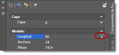

Cuando se actualiza una medida de distancia (por ejemplo, para la altura, la anchura o la longitud), se puede introducir el valor en el campo o hacer clic en el icono de Medida para definir la distancia mediante la selección de dos puntos.
La información se organiza en las siguientes categorías. Si un campo aparece atenuado, el valor no se puede cambiar. Si un componente no está definido en una categoría, la categoría no se muestra.
Actualizar. Para modificar variantes definidas con un valor nuevo, haga clic en
Activar parámetros controlados por variantes para activar el campo de variante para su edición. Para actualizar varios componentes al mismo tiempo, selecciónelos y, a continuación, actualice las medidas en el navegador. Si los componentes seleccionados tienen valores diferentes para un parámetro específico en el momento de seleccionarlos, aparece *VARIES* en el campo del parámetro. Para definir el parámetro en la misma medida para todos los componentes seleccionados, reemplace la palabra VARIES por el nuevo valor y haga clic en Actualizar.
en la esquina superior derecha del explorador.
