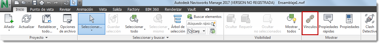

Después de crear componentes de la fábrica con conectores BIM (MEP) en Inventor Factory, puede ver información sobre esas conexiones en Navisworks Factory.
Para ver los conectores, haga clic en Vínculos en el grupo Mostrar en la cinta de opciones.
Información sobre el conector se muestra como una línea cerca del punto de conexión. También se muestra en la parte inferior del centro de controles en la esquina inferior izquierda.
