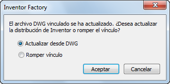

Actualizar desde AutoCAD
Utilice el siguiente procedimiento para actualizar un layout de la fábrica en 3D después de realizar revisiones del layout original de AutoCAD. Si el diseño 2D se abre en AutoCAD, debe cerrarse antes de realizar una actualización.
  1. El icono del explorador para el nodo del dibujo indicará que el dibujo 2D original se ha revisado y que el layout de la fábrica en 3D requiere una actualización.
  2. En la cinta de opciones, haga clic en la ficha Factory grupo Sincronizar flujos de trabajo Actualizar desde AutoCAD .
    Nota: Como alternativa, haga clic con el botón derecho en el nodo de dibujo en el explorador y seleccione Actualizar en el menú contextual emergente.
    Sucederá lo siguiente:
