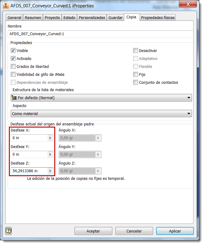

    Si el modelo original tiene un punto de inserción predefinido, se pueden ver las coordenadas definidas y cambiar las coordenadas actuales para que coincidan. Haga clic con el botón derecho en el modelo en el navegador de modelos, seleccione iProperties y, a continuación, haga clic en la ficha Incidencia.
    Nota: La opción Desfase Z representa la superficie de apoyo seleccionada, por lo que no es necesario cambiarla.

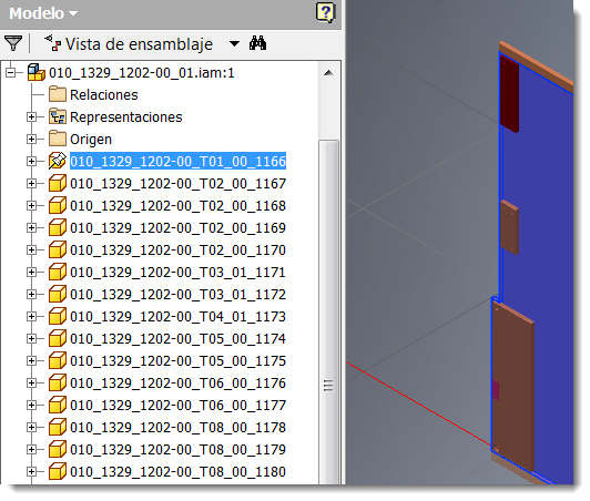

  1. Haga clic en + junto al ensamblaje importado en el navegador de modelos.

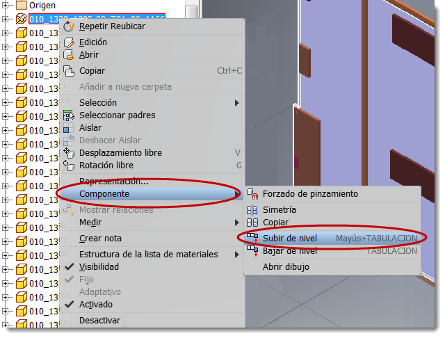

  2. Busque un elemento que desee convertir en un componente. Haga clic con el botón derecho del ratón, seleccione Componente y, a continuación, seleccione Subir de nivel.
    Aparece el mensaje "La operación de reestructuración puede provocar una pérdida de operaciones...". Seleccione para continuar.

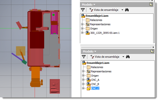

  3. Repita el paso 2 hasta que todos los elementos estén estructurados del modo deseado. En este ejemplo, el archivo se reestructura para convertir tres elementos (CNC_A, CNC_B, CNC_C) en componentes y mantener sus relaciones.

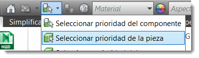

  2. En la barra de menús, cambie la prioridad de selección a Seleccionar prioridad de la pieza.

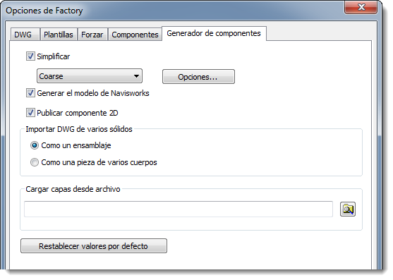

El comando Convertir a componentes utiliza una función de contorno simplificado para simplificar los archivos. Configurar correctamente las opciones de simplificación es fundamental para el éxito de la creación de modelos ligeros. Puede configurar los parámetros de simplificación desde la ficha Generador de componentes en Opciones de Factory.
Las opciones Basto y Medio aparecen automáticamente en la lista desplegable. Las opciones personalizadas también pueden aparecer y se definen en la carpeta de datos de aplicaciones del usuario (%appdata% \Autodesk\Factory Design Suite 2017\Simplification\ ). Haga clic en Opciones para especificar otros parámetros de simplificación.
