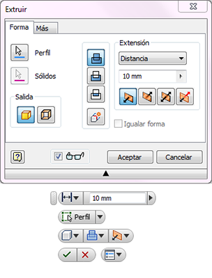

Hay 7 cuadros de diálogo de Inventor que tienen una pequeña barra de herramientas que se muestra al lado de los cuadros de diálogo. Las opciones disponibles en estas barras de herramientas pequeñas son las mismas que las opciones del cuadro de diálogo. Puede optar por mostrar o no la barra de herramientas pequeña al acceder a uno de los 7 comandos siguientes: Extrusión, Revolución, Empalme, Vaciado, Ángulo de desmoldeo, Chaflán y Unión.
Para maximizar la cantidad de espacio gráfico, desactive la visualización de estas barras de herramientas pequeñas:
  1. En la cinta de opciones, panel Vista panel Interfaz de usuario Barra de herramientas pequeña.
  2. Anule la selección de la casilla de verificación de la barra de herramientas pequeña para mostrar solo el cuadro de diálogo.
    Si se selecciona esta opción, aparecen tanto el cuadro de diálogo como la barra de herramientas pequeña al acceder a uno de los comandos anteriores, tal como se muestra en la siguiente figura:
