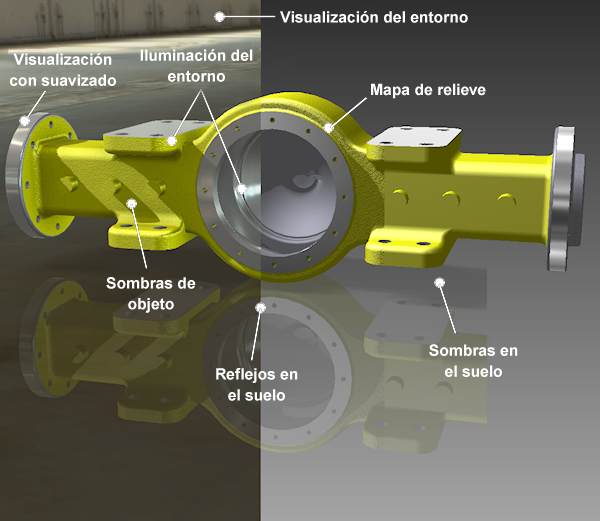

Inventor ofrece efectos de visualización sencillos y fáciles de utilizar que permiten el aspecto realista de los modelos en la ventana gráfica. Los efectos disponibles dependen de las características del hardware de gráficos, del sistema operativo y de la configuración del hardware de gráficos de Inventor en Opciones de la aplicación > ficha Hardware
A continuación se ilustran los efectos visuales que puede experimentar con los distintos niveles de operación de Autodesk y se especifican, en la tabla, los requisitos mínimos del sistema para cada nivel.
