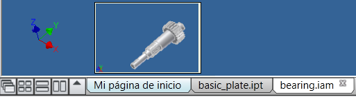

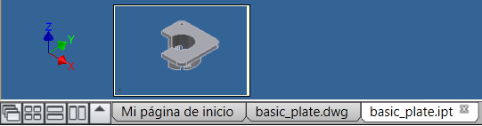

Visualización de fichas de documentos abiertos
Puede controlar la visibilidad de las fichas situadas en la parte inferior de la ventana que comparten los nombres de los documentos que están abiertos. En la lista desplegable Interfaz de usuario, en la ficha Vista de la cinta de opciones, grupo Ventanas, seleccione o anule la selección de las fichas de documentos.
