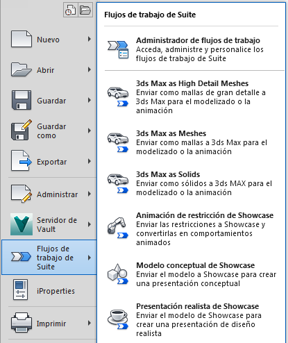

Un flujo de trabajo aplica parámetros preseleccionados en 3ds Max Design o Showcase a los datos de diseño desde el producto de origen (AutoCAD, Inventor o Revit). Se proporcionan diferentes flujos de trabajo con cada producto de origen y los flujos de trabajo se pueden optimizar para fines específicos como, por ejemplo, la renderización de alta calidad o el análisis de iluminación.
Los flujos de trabajo están disponibles en el menú principal de la aplicación:
