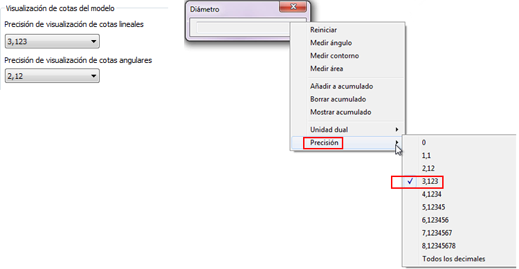

Importante: Cuando se crea un nuevo archivo de plantilla en cualquier versión de Inventor (por ejemplo, Inventor 2017 R2, R3, 2018 y en adelante) el valor de precisión de la medida predeterminado debe establecerse tanto en Parámetros del documento Ficha Unidades Visualización de cotas de modelado, com en el cuadro de diálogo Medida Valor de precisión.
