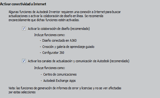

Procedimiento para desactivar la colaboración en línea y las actualizaciones de Autodesk desde Inventor
  1. En la página Crear implantación Configurar del instalador de Autodesk Inventor, haga clic en el triángulo junto a Haga clic para abrir y configurar.
  2. Desplácese hacia abajo hasta Activar conectividad a Internet. Por defecto, el acceso a estas operaciones está activado.
    • Anule la selección de la opción Activar la colaboración de diseño para bloquear el acceso a las siguientes operaciones en Inventor:
      • Diseño conectado en flujos de trabajo de A360.
      • Descargar nuevos aprendizajes guiados, crear, publicar y compartir sus propios aprendizajes guiados.
      • Configurator 360.
      Importante: Para modificar esta opción, debe volver a crear la implantación y asegurarse de que la casilla de verificación Activar la colaboración de diseño esté seleccionada y, a continuación, volver a realizar la implantación.
    • Anule la selección de Activar los canales de actualización y comunicación de Autodesk para bloquear el acceso a:
      • El Centro de comunicaciones de Autodesk, que controla lo siguiente:
        • Actualizaciones de software.
        • Anuncios de suscripción.
        • Fuentes RSS.
        • Otras actualizaciones del producto.
      Atención: Siempre puede administrar las actualizaciones desde el Centro de comunicaciones utilizando la herramienta autónoma CAD Manager, disponible en Instalar herramientas y utilidades del instalador de Inventor .
    • Sitio web de Autodesk Exchange App
      Nota: Autodesk Citrix es un recurso en línea que permite examinar y adquirir aplicaciones (incluidas aplicaciones específicas del producto como bloques, modelos, materiales de formación y libros electrónicos). Está disponible para varios productos de Autodesk. Para impedir que los usuarios tengan acceso al sitio web de Autodesk Exchange Apps, restrinja el acceso a http://apps.exchange.autodesk.com/ en el navegador web de su empresa. Haga clic aquí para obtener más información acerca de Autodesk Citrix.
    • Importante: Para modificar el acceso a Autodesk Exchange Apps, debe volver a crear la implantación, asegurarse de que la casilla de verificación Activar los canales de actualización y comunicación de Autodesk esté seleccionada y, a continuación, volver a realizar la implantación. Si desea acceder a Autodesk Exchange Apps, y no al Centro de comunicaciones, debe administrar el acceso al Centro de comunicaciones mediante la herramienta CAD Manager.
