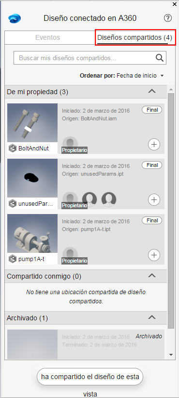

Las herramientas de administración de diseños compartidos ahora también están disponibles en Inventor
Las herramientas de administración de diseños compartidos, anteriormente solo disponibles en su A360 Drive, ahora también están disponibles en Inventor. Se encuentran en el panel Diseño compartido en A360 en la nueva ficha Diseños compartidos. Los propietarios del diseño compartido ahora pueden administrar los diseños compartidos directamente en Inventor.
Para obtener más información, consulte Administrar diseños compartidos en el panel Diseño conectado en A360: ficha Diseños compartidos.

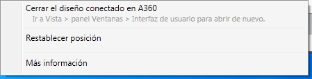

Mover u ocultar rápidamente el botón acceso a Diseño conectado
Para obtener más información, consulte Procedimiento para activar o desactivar, cargar o descargar y mover el botón de acceso a Diseño conectado.

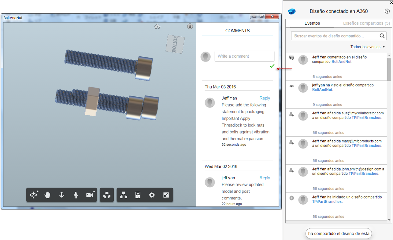

Ahora está disponible la opción de comentarios de diseño compartido en Inventor
Los propietarios y colaboradores que dispongan de Inventor 2017 ahora pueden abrir un diseño compartido, una vista de diseño y publicar comentarios en la ventana de visualización de Inventor.
Para obtener más información, consulte Procedimiento para visualizar y publicar comentarios: panel Diseño conectado en A360.
