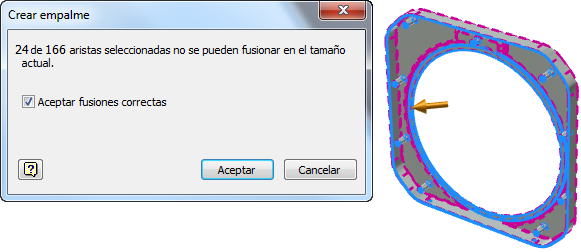

Empalme correcto
En versiones anteriores, si una arista de un conjunto de selección de empalme generaba un error, fallaba toda la operación de empalme. En esta versión, los fallos de fusión abren un cuadro de diálogo con la opción de empalme de las aristas correctas.
Después del empalme de la selección de aristas inicial, puede repetir la operación utilizando un radio del mismo tamaño. Esta acción suele fusionar más aristas.
En el modelo que se utiliza en la imagen siguiente, se empalman 17 aristas adicionales después de que las primeras 142 aristas se hayan empalmado correctamente.
