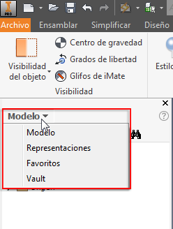

Los nuevos comandos de activación/desactivación Cambiar panel de navegador hacia delante y Cambiar panel de navegador hacia atrás están disponibles como comandos de acceso directo de teclado configurables en Herramientas
comando Personalizar. Esta mejora permite avanzar o retroceder por los paneles del navegador disponibles en el navegador de modelo de Inventor, por ejemplo: Favoritos, Representaciones y Vault.

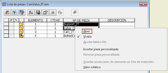

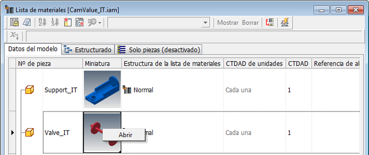

Para obtener más información, consulte Acerca de las listas de piezas.
