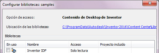

Nueva biblioteca de componentes de IDF del Centro de contenido
Se instala una nueva biblioteca del Centro de contenido para los componentes IDF con la versión 2016 R2 (solo con suscripción).
Ahora puede generar una biblioteca de componentes IDF en Inventor:
  • Crear y publicar piezas con el nuevo comando Administrar Crear Componente de IDF en la nueva biblioteca de componentes de IDF del Centro de contenido.
  • Al importar o abrir un archivo IDF, todos los componentes de biblioteca que se encuentran en la biblioteca de componentes de IDF del Centro de contenido se reutilizan automáticamente en la importación.
