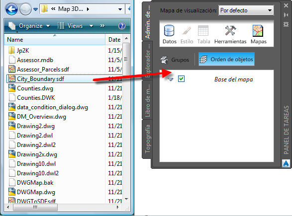

  4. Añada los contornos de la ciudad al mapa; para ello, arrastre y suelte un archivo de origen en el Administrador de visualización.
    • Utilice Windows Explorer para desplazarse hasta la carpeta en la que ha copiado los archivos de ejemplo para el aprendizaje Generación de un mapa.
    • Cambie el tamaño de las ventanas de AutoCAD Map 3D y de la carpeta de datos de muestra, de manera que pueda ver ambas al mismo tiempo.
    • Arrastre y suelte el archivo City_Boundary.sdf en el Administrador de visualización, justo encima de la capa Map Base.
      Arrastrar y soltar el archivo de contornos de la ciudad en el Administrador de visualización.
      Los contornos de la ciudad de Redding aparecerán en el mapa.
